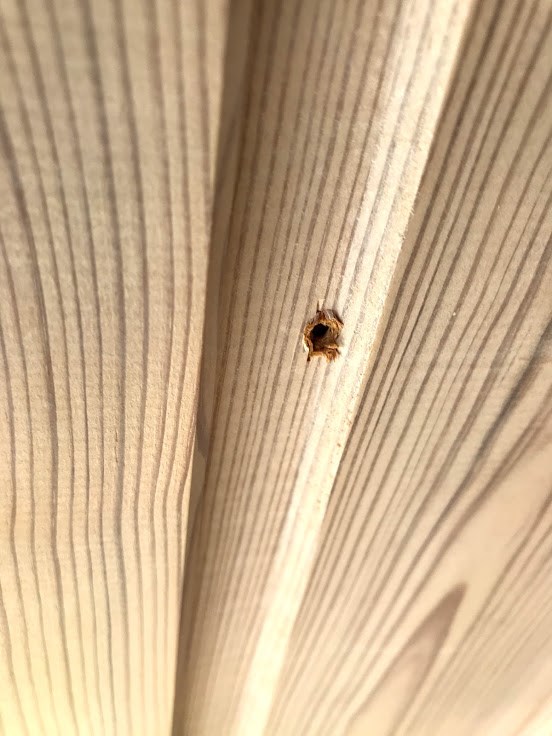

Skjule gammel skruehul i lud træloft hus2003 24 13-05-2019 17:27 Hej, er der nogen der har et godt fif til at skjule et gammel skruehul fra en lampe i et ludbehandlet træloft ? pft 3 svar Følg tråden Annonce Annonce Annonce
PinkHenrik 5792 6300 13-05-2019 18:44 Og skal det være rigtigt fint, så når du har slebet din spartling, tager du en almindelig blyant og fører årene igennem spartlingen, så bliver hullet helt usynligt Jo ældre man bliver, jo hurtigere har man løbet som ung... LDS Tip Automatisk tip Se ugens tilbud på lamper og belysning hos Harald Nyborg
hus2003 Trådstarter 24 13-05-2019 22:16 Tak for nogle super gode tips!!! Jeg har allerede fixet det, og det er virkelig svært at se hvor hullet var!Jeg brugte trælim blandet med savsmuld
