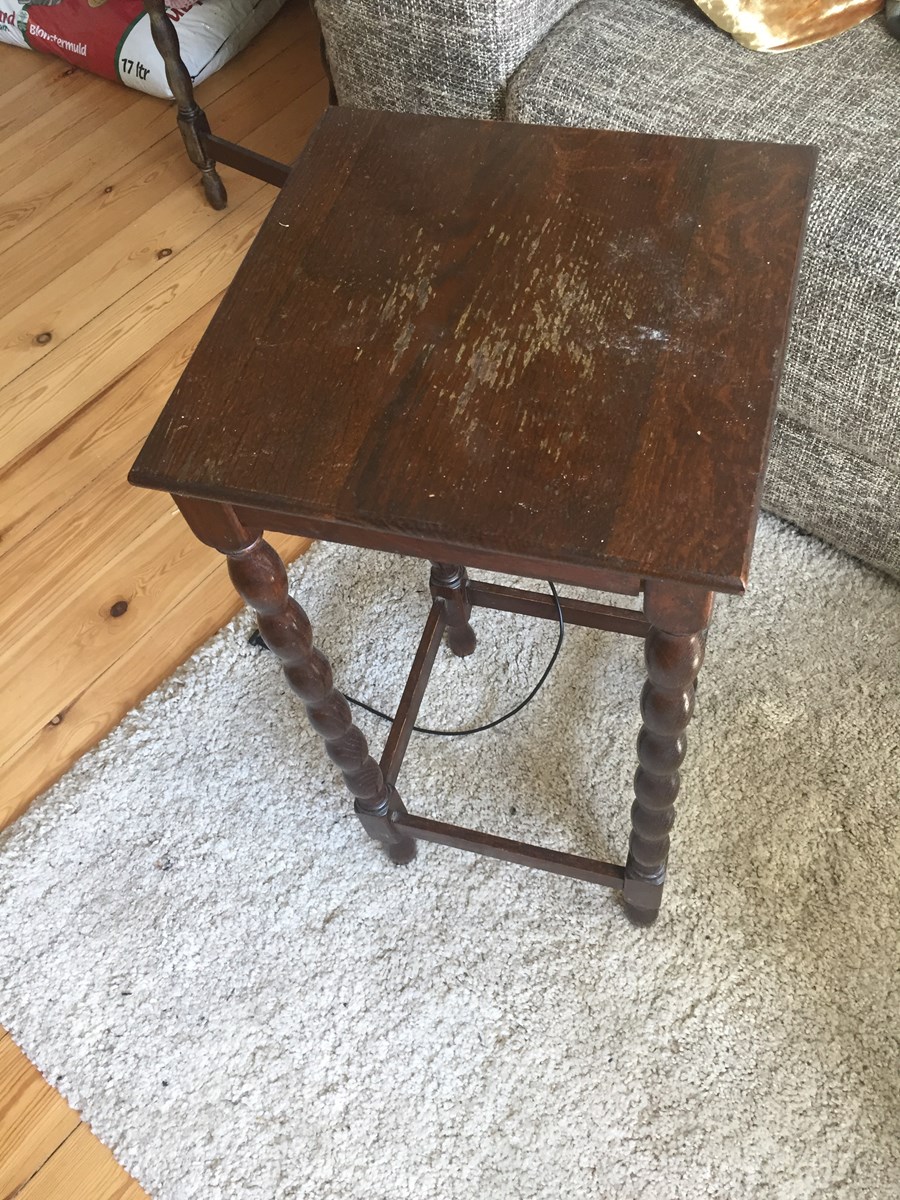

Hej! Jeg har fundet dette bord, og det fremstår en del slidt og meget mørkt. Jeg kunne rigtig godt tænke at få det lysere og gøre bordet pænere. Nogle der ved, om det er muligt at slibe bordet ned og give det bejdse? Jeg er meget nybegynder på dette område, så alle råd modtages!

Du skal være meget forsigtig med at slibe på pladen, da den er fineret. Derfor har du et sted mellem 2 til 5 mm finer inden du er nede til det underliggende træ.
Hvis du kan få pladen af letter det arbejdet gevaldigt.
Det ser ud som bordet er lakeret, og her kan du med fordel bruge krystalsæbe som du smørrer benene ind i og pakker dem ind i husholdnings film og venter et døgn inden du begynder at skrabe lakken af med en stiv børste og et minimum af vand. Det er et frygteligt svineri (sæben virker utroligt fedtet) så masser af tålmodighed og rene klude i hobetal er vejen frem
Derefter slibes benene med korn 120 og derefter korn 220 for at få det helt glat og lækkert.
Pladen kan du bedst rense ved hjælp af en ziehklinge, som kan trække lakken af. Du skal ikke bruge sæbe på pladen da du risikere at limen der holder fineren på plads opløses af sæben, og så er dit bord ødelagt.
Jeg vil ikke anbefale dig bejdse, for er der bare et my gram lak tilbage vil det vise sig som en "bar" plet når du bejdser...
Du kan ikke bejdse mørkt træ lyst.
Når lakken er fjernet som PinkHenrik har forklaret, kan du forsøge med en klud fugtet i oxalsyre at gnide mest muligt af træets pigmenter væk.
Pladen må under ingen omstændigheder blive for våd ad årsager som PinkHenrik også har forklaret.
Hold hellere pauser, så fineren kan tørre inden du fortsætter blegningen.
Jeg har set flere gange, at nogen skriver at finer er 2 til 5 mm tykt. Var det bare sådan.
Det er altså kun ca. 0,6 mm tykt, hvis det er normalt finer til møbler. Så hvordan de 2 til 5 mm kan komme i spil, er for mig lidt uforståeligt. Hvis det var så tykt, var det ikke noget problem at slibe finerede plader med skader.
Bordpladen ser ud til at være bejdset egetræ, og benene er så nok enten massiv egetræ eller massiv bøg. De er også bejdsede, og den metode som PinkHenrik anbefaler kan måske bruges, men det er problematisk med den udformning som benene har, idet ved alle rundingerne er der jo endetræ, og der vil bejdse typisk være trængt langt ind.
Når pladen er fineret og kun ca. 0,6 mm tyk, så vil fineren flere steder formentlig være helt gennemtrængt at bejdsen, og derfor kan man så heller ikke slibe sig til, at gøre den lysere.

Tykkelsen afhænger om det er skåret eller skrællet finer.
Skrællet er den tyndeste med mindst spild, men hvor åretegningen fortegnes. Skåret finer anvendes hvor åretegningen ønskes bibeholdt, og så passer det meget godt med hvad PinkHenrik har oplyst.
Under alle omstændigheder skal der udvises stor forsigtighed under processen - undladelsessynder kan bedst sammenlignes med at danse polka i et minefelt.

Til sidst og som svar på indledende spørgsmål om bejdse. Man kan ikke bejdse en mørk træsort lys. Den kan kun lysnes kemisk .
Jeg taler ikke om at fjerne/rense bejdsen af, men om at fjerne lak.
Vi er helt enige om at man ikke kan fjerne farven på træet (unden virkelig at tage fat) og erstatte den med noget lysere... lige bortset fra at male

For lige at vende tilbage til det her bord på billedet, så er jeg faktisk lige ved at  tro, at pladen er massiv. Det vurderer jeg ud fra, at mønstret ikke er normalt, idet hvis det var fineret ville man ved samlinger spejlvende stykkerne, så der ville opstå et let genkendeligt mønster. Det kan jeg ikke se i samlingerne på bordet. Dernæst ser det for mig ud til, at kanten på bordet er afrundet og man kan se endetræ. Hvis det var fineret, ville kanterne være afsluttet med lister med årer på langs og ikke noget endetræ.
Det må genbrugsbygger kunne be- eller afkræfte.
Evt. vend bordet på hovedet og se om samlingerne ligger de samme steder. Ligner mønsteret/træet på bagsiden overhovedet det som vender opad?
Det var helt almindeligt, at man brugte noget andet og billigere finer på bagsiden for at spare penge.

ja vi kunne godt bruge nogle nærbilleder af pladens kanter/underside.
