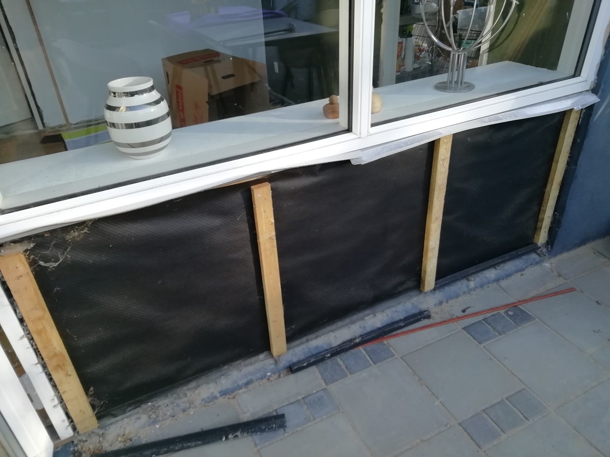

Uden beklædning indtil sommer 2020?
Er igang med at netpudse facaden hele vejen rundt.
Er derfor nødsaget til at pille beklædningen af, så jeg kan få vandskuret ind i felterne.
Beklædningen skal erstattes af vedligeholdelsesfrie planker, men overvejer at gemme den økonomiske post til næste år, da jeg os har en hel tilbygning der skal laves færdig indenfor.
Er der noget til hinde for, at felterne skal stå uden beklædning indtil sommer næste år? Tænker især på sne og regn i forhold til vindpap?

Vindpappet overlever næppe, men kan det under pappet tåle vand, kan du jo skifte pappet til næste år.
Eller finde noget midlertidig beklædning..
Der er isolering bagved. Må finde en anden løsning
Mvh. Christian M
En plade huntonit kan holde til det.
Koster godt 30 kr. kvm

 Men der er mange felter hele vejen rundt. Må lige overveje
Mvh. Christian M
Regel nr. 1 ved byggeri og renovering:
Hold huset tæt på tag og fag. Du ved ikke hvordan vejret arter sig det næste år. Vent hellere med det indvendige.
Jeg ville nu også prioritere at få ydre beklædningen færdig først. Et er at holde vind og regn ude men husk på små dyr (mus m. m) som her til vinter søger de varme steder og det vil være meget nemt for dem at komme ind her..
Med venlig GDS hilsen Mads
P.S. Har ingen håndværksmæssig uddannelse
Har selv i en snæver vending brugt hård træfiberplade - 60x120 koster 20 kr. og det kan skæres/ridses til med hobbykniv. Findes vist også i 120x240 hvidlakeret - hvis konen skal se på det ;-)
