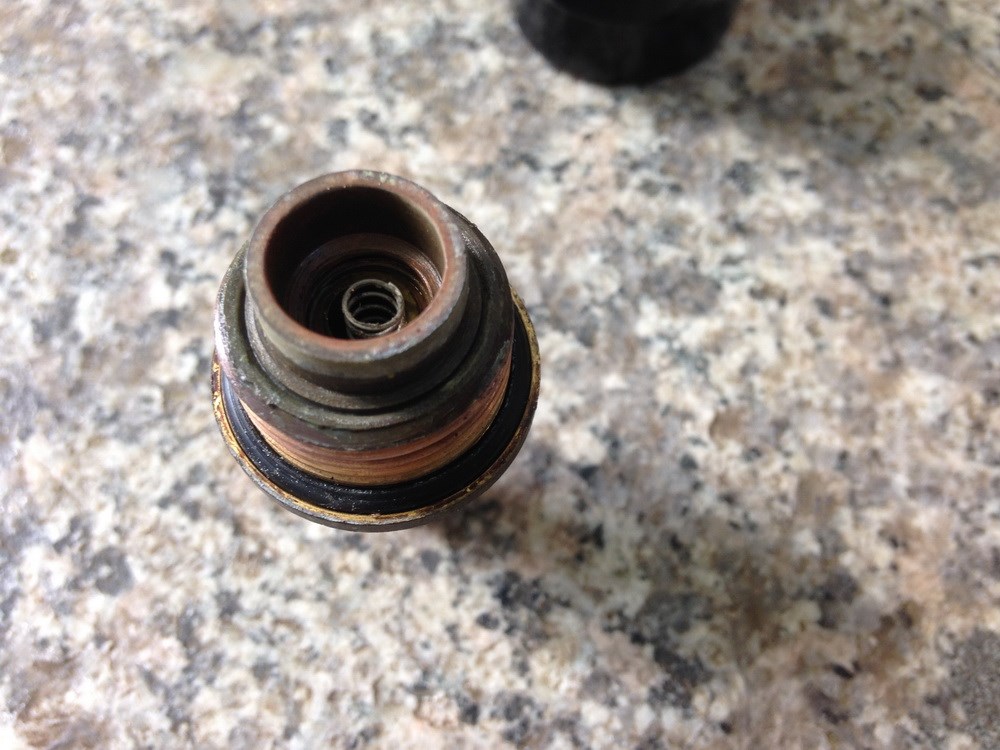

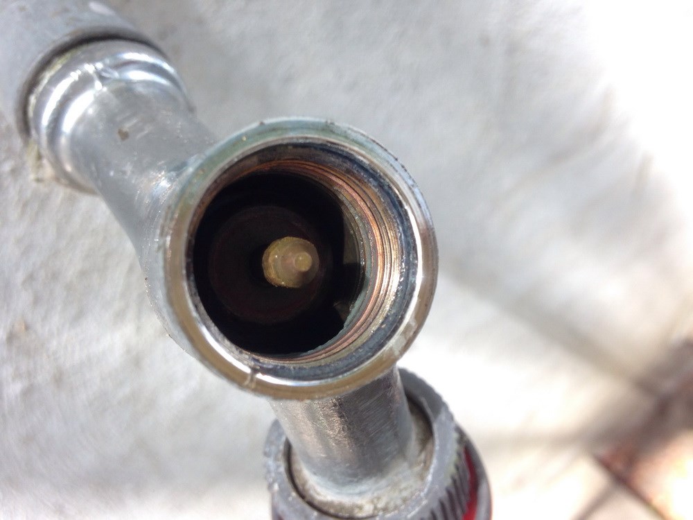

Der kommer ikke vand ud af min udendørs vandhane.
Der sidder noget ventilværk, jeg har skruet af - se foto
Hvad gør jeg herfra ? Håber nogen kan hjælpe ?
Vh Kent
Den "tap" du kan se nede i vandhanen skal du trække ud. Måske der er "groet" lidt fast i pakningsfladen. Kontroller lige om pakningen er i orden. Er der lukket et sted på rørledningen ud til vandhanen - ellers er det lidt utroligt at der ikke kommer vand når du har skilt vandhanen ad.
Inden du samler bør du smøre de bevægelige dele i vandhanen med hanefedt.
Hej Søren,
Mange tak for svar, det var lige det, der skulle til - nu virker det igen.
V Kent
