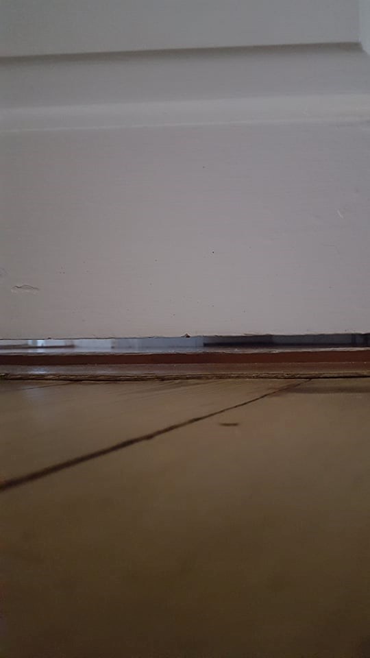

Jeg er lige flyttet ind i en lejlighed hvor der er meget lydt, selv med dørene lukkede. Jeg gik og tænkte lidt over det indtil jeg lagde mig ned på alle fire og kiggede ved bunden af døren - der er et KÆMPE hulrum mellem dør og gulv, hvor lyden frit kan trænge ind. Hvordan løser jeg nemmest dette? Problemet er ens i to døre i lejligheden.

Du kan udskifte bundstykket med et som er højere, og dermed kommer op til døren (er der overhoved noget bundstykke - svært at se på billedet)
Eller fræse et beslag som dette ind under døren:
https://www.carl-ras.dk/e-shop/besl...oundproof/
Begge løsninger er dog nok mere permanente og til den besværlige side, end hvad du søger.
Men prøv lige at stoppe noget (håndklæde eller lignende) ind i sprækken under døren og se om det har nogen effekt. Lyde kan vandre igennem mange steder, og der er ikke sikkert det hjælper noget nævneværdigt at lydtætne under døren, hvis lyden også kommer andre steder fra.

Det man ser på foto er det kanten af et klikgulv i det andet lokale? For så mangler bundstykket helt. Du kan købe løse bundstykker i Silvan. Mål hulbredde først. Du skal nok save lidt i enderne.
