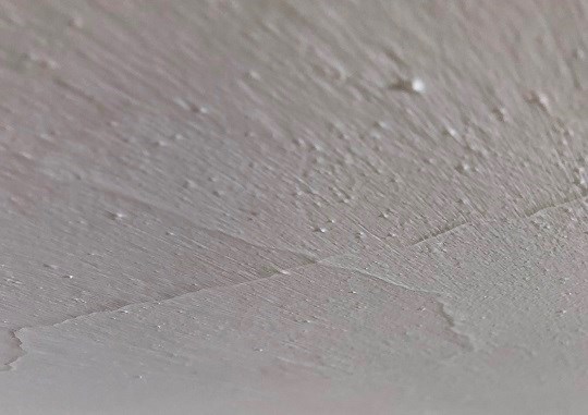

Ifm. en større renovering af vores hus (1950 murermestervilla med kælder, stue og 1. sal), er jeg nået til loftet (stueetagen). Jeg har fjernet det sænkede loft, og det pudsede loft ser fint plant ud. Dog er der mange huller og fine revner i det.

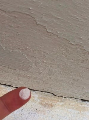

Jeg har krattet lidt i malingen på loftet og den skaller nemt af flere steder (især nær kanten). Når jeg kører en finger hen over loftet, bliver min finger meget hvid, så jeg antager at det er et kalket / limfarvet loft.

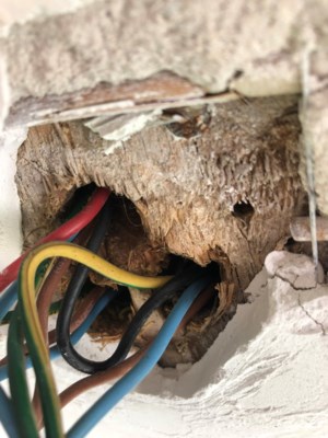

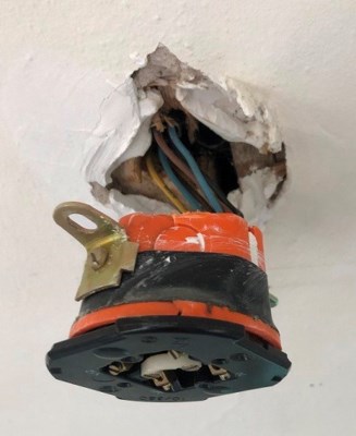

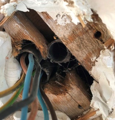

Jeg kunne på samme tid godt tænke mig at få etableret nogle moderne lampeudtag (nu er der bare 3 jernrør der stikker igennem forskalningen). Umiddelbart tænker jeg, at løsning 3 bedst giver mulighed for at gøre dette.

Revner i loft:
Kalk på finger:
Gammelt lampeudtag:
Udtag i dagligstue:
Udtag i spisestue:

Både løsning 2 og 3 giver mulighed for en ny el installation. Når du vil have gipsplade på kan du bare skære de nødvendige huller i loftet til montering af nye pl dåser og fiskning af kabler. Det er ikke godt at fjerne alt pudslaget, da det bliver et meget ujævnt underlag for gipsen. Der skal blot bruges nogle længere skruer til gips plader.
Stålrør skæres over og der trækkes nye kabler i dem,
Husk det er elektriker arbejde.

umiddelbart havde jeg valgt løsning 2. de revner vil altid komme igen medmindre du sætter filt eller gips på lofterne.
