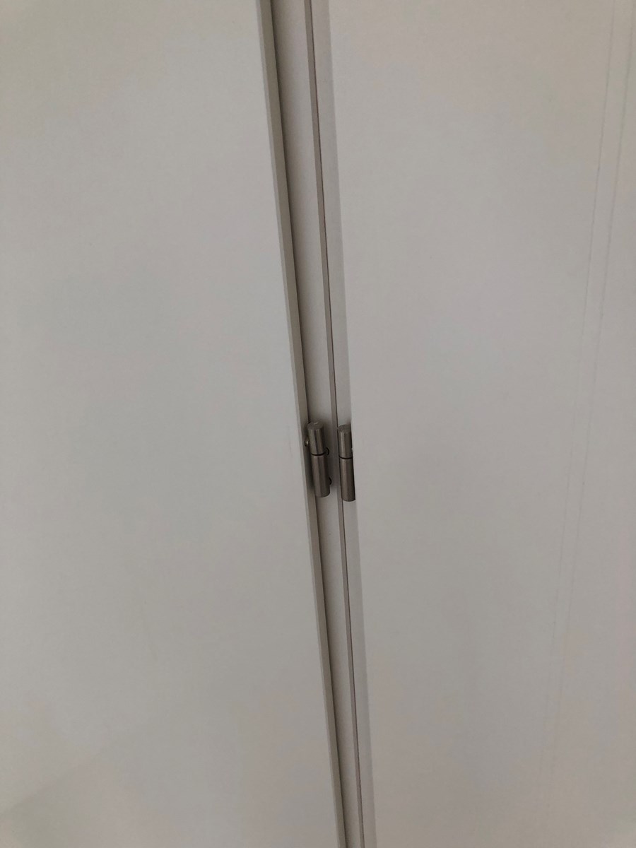

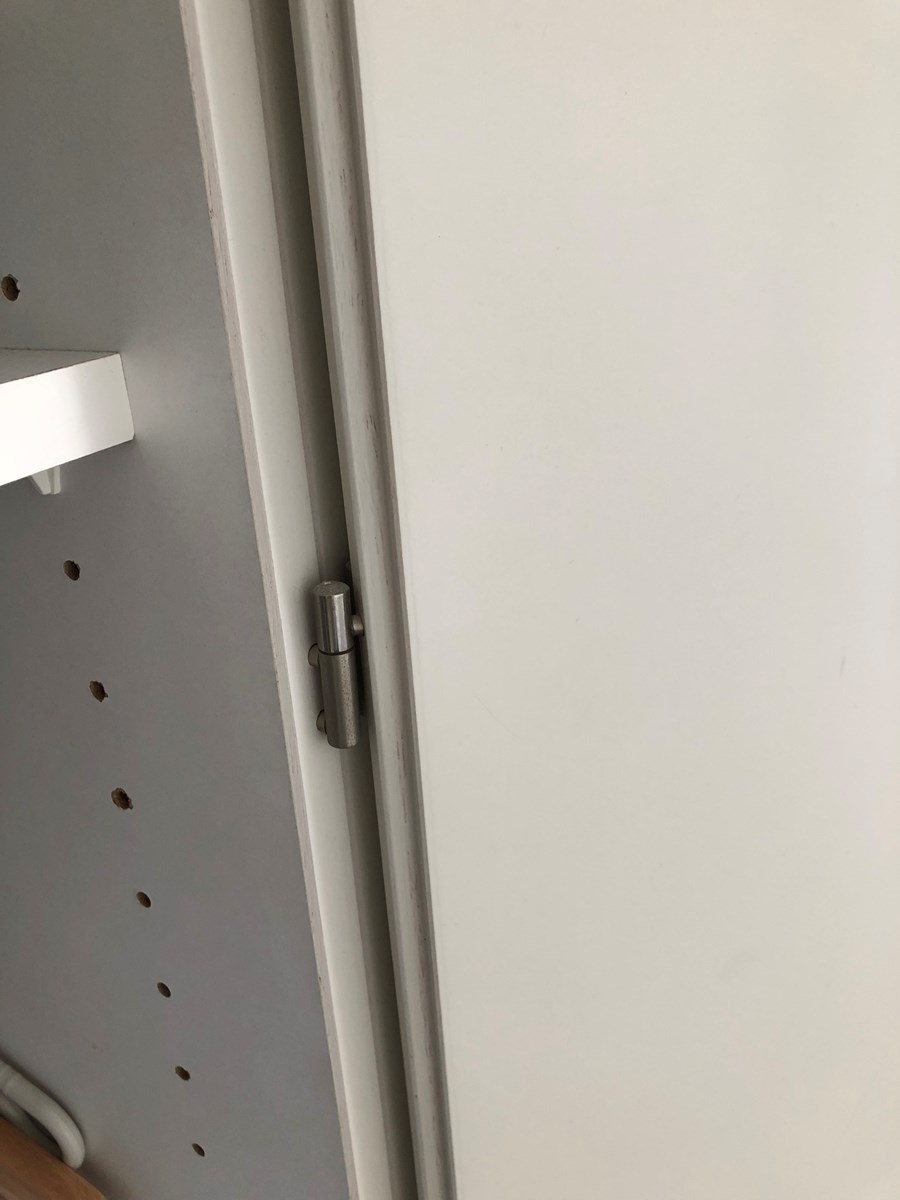

Vi har sådan en stribe skabe som vi gerne vil modernisere og dermed skifte hængsler og meget gerne med soft close. Er det muligt at lave en skjult hængsel montering når lågerne ser sådan ud?

Om det er muligt kommer jo lidt an på hvilket værktøj du har. De moderne hængsler skal fræses et stykke ned i lågen, og det kræver søjleboremaskine eller lignende stabilt.
Det har jeg mulighed for men kan de hængsler godt sættes på når der er en “læbe” på lågen?
Jeg har været i samme situation, men indså at der skulle fifles alt for meget og der var jo kun een chance, så jeg hev lågerne af og satte tre skydelåger op i stedet.
Når vi snakker hængsler af køkkenlåge-typen er der et utal af muligheder. Der er hængsler til de normale køkkenlåger, der sidder udenpå og hængsler til låger, der sidder indeni, ligesom meget kontorinventar. Og så er der også hængsler til overfalsede låger, som i dette tilfælde. Häfle eller Blum er nogle af de store indenfor hængsler. Om Ikea skulle ske at have nogle der passer ved jeg ikke.
IKEA har dem til en fornuftig pris.
At dine nuværende låger er forsynet med anslag (læber) betyder intet. IKEA har stadig de rette hængsler.
Udfræsning til hængslerne foretages lettest med en overfræser.
Det lyder rigtig godt, det vil jeg kigge på - er det bare de almindelige køkkenlåge beslag fra IKEA?
Hos Ikea søger du på hængsler, Hvis du googler køkkenhængsler kommer der et utal af muligheder.
IKEA's beskrivelse på nettet er ikke optimal. Det bedste er at "se dem med fingrene", men de har med garanti det du søger.
