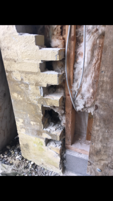

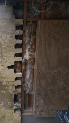

Jeg står her med en lille hovedpine, men nu skal der ske noget og jeg har ikke midlerne til at bruge 10-15k på en murer/håndværker..
Kan jeg få lukket den her væg selv? Jeg har hænderne skruet fint på og har lavet en del selv dog aldrig murværk:/ eller ville det være for dumt (uforvsarligt)
Det skal ikke som sådan være pænt, da der mere eller mindre kommer træbeklædning ud til.
Ønsker det bare afsluttet og havde håbet på at man kunne fixe sig ud af det selv med nogle sten og noget god mørtel osv!
Håber på det bedste, tak!

Hvis du var god med lego i sin tid så går det nok med de rigtige blandingsforhold.

Tak for svaret. Så der er altså håb endnu.
Har du måske nogle do’s and dont’s ? Hehe.. Evt hvilken mørtel der ville være bedst..

Du køber bare nogle poser tør mørtel til opmuring, så er det bare igang med Tetris. Der skal være gjort rent for løst støv og mørtel og tag dig god tid til at mure det op evt efter en pind

Jeg ville nu foretrække bakkemørtel og cement i forholdet 8:1. Det er væsentlig billigere.

Begge to! Mange tak for svaret! Det lyder overskueligt!
Alle gode råd modtages meget gerne

... og så en smal fugeske for at få fuget tetris klodserne i kringelkrogene.
Stænk muren med lidt vand inden isætning af sten, så har du lidt længere tid at arbejde med at få placeret stenen.
