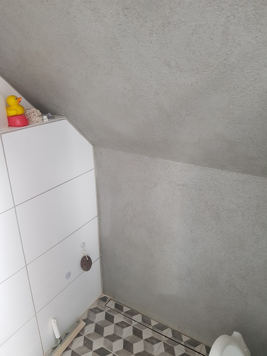

Vi har, i vores bruseniche en pudset væg.. Jeg synes det er vildt flot! Den er behandlet med Borup Vandtæt.. Det har pt holdt i ca 4 år,, det skal siges det er den side der bliver mindst vandpåvirket, under brusebad.
Vandtæt gør det lidt blankere, end hvis det var helt råt, men stadig pænt. Synes jeg..

 Smid lige et billede ind
Mvh. Christian M
her var foto.. Det er lidt svært. Da der er ret meget solskin fra siden.. håber det er synligt?
