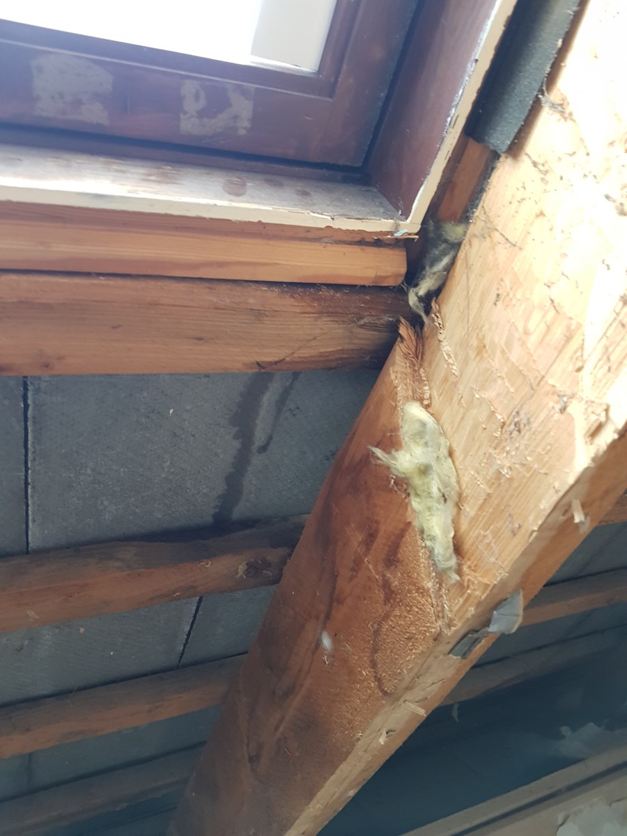

Hejsa.
Kan man tætne en utæthed ved et vindue på et gammelt skifer eternit tag? Det ser umiddelbart ikke ud til at være skade på taget, men der kommer dog vand ind.
Vi skal have skiftet vinduer til sommer, vil man kunne udbedre det der?
Det vil helt sikkert blive udbedret ved nye vinduer, så jag ville nok lade lidt vand komme ind indtil sommer, da det ser ud som om det ikke er en ny stor skade.
Kan det åbnes, så kravl op og tjek vandkanalerne i siderne udvendigt. De er sikker fyldt med mos.
