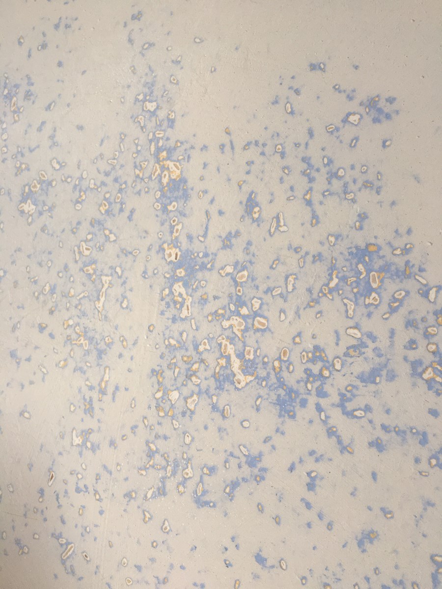

Blå farve bagved tapet / kløe
Nogen der kender til dette bagved gammel tapet? Vedkommende som har fjernet tapetet, siger at det klør en smule på armene... det er overalt bagved tapetet :-)
På forhånd tak

Den er svær, men ligner en kemisk forbindelse mellem papir, lim og underlag.
Både papir og lim indeholder cellulose som kan gå i forbindelse med underlagets kalk.
Den letteste måde at skjule problemet er at tapetserer med grundpapir inden det endelige tapet sættes op. Husk bare at prime med fortyndet tapetklister inden det endelige tapet sættes op.
Ønsker du at male væggene, vil jeg anbefale du anvender limfarve, men det bedste resultat er at anvende harelim som spærregrunder.
Problemet er bare, at limfarve på harelim ikke mere fås i handlen. Den skal du selv blande.

Tak for den fine besvarelse. Jeg læste den på daværende tidspunkt. Vi valgte at give det en omgang med noget forsejlende for derefter at male 2 gange med en hvid maling.
Det er gået rigtig godt, og her 13 dage efter, ser det stadig rigtig godt ud.
