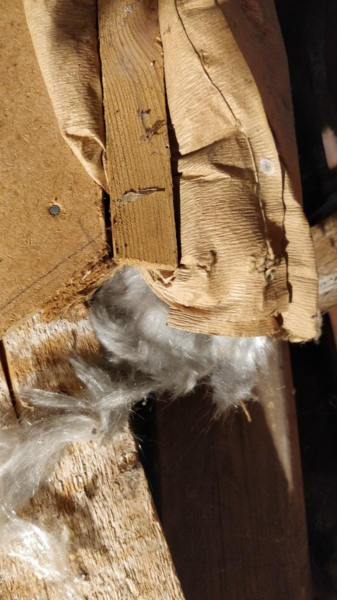

Jeg er ved at renover en muremestervilla fra 1942. Ifbm. nedbrydning af 1.sal er jeg stødt på isoleringsbats placeret mellem tagspær og skråvæg, men det ligner ikke alm. isolering og er kommet i tvivl om det kan være asbest. Hvad tror I kloge ?

Det er den første udgave af glasuld. jeg så engang en reklamefilm for glasuld. Man pakkede en 1m3isblok ind i et tykt lag glasuld (som så ud som på billedet) og kørte den fra Danmark  ned gennem Sahra og til ekvator. Den var næsten ikke blevet mindre. Og de lokale så is for første gang.  Om der er asbest i det ved jeg ikke. Vi kan jo håbe at "arbejdsmiljø"  kommer på banen.

Der var en del bakelit i glasuld, som hærder tidligere.
Det ligner ikke det asbest jeg havde i min rørisolering (centralvarmeanlæg).
Det er glasuld med creppapir uden om og uden asbest. Det klør for øvrigt gevaldigt.
