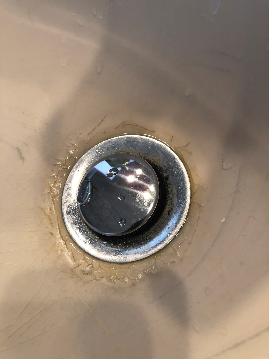

Overfladen ved afløb i vasken på badeværelse er begyndt at slå revner og krakelere (se billede). Er der nogen der ved om det kan udbedres eller er vi ude i en ny vask?

Der er misforhold mellem ophæng og afløb. Så sidder vasken i klemme. Du kan kun skifte vasken.
Der skal sidde en pakning mellem porcelæn og metal for at optage de spændinger der uvægerligt opstår når de påvirkes af koldt og varmt vand.
Skaden er sket, så Uldal's råd om udskiftning af vask er eneste realistiske mulighed - desværre.
Mange tak for svarene, kan se hvor det bærer henad. Vasken er "støbt" ud i et med bordpladen, så vil man skifte den også, eller kan man "save" vasken ud og sætte ny i?
