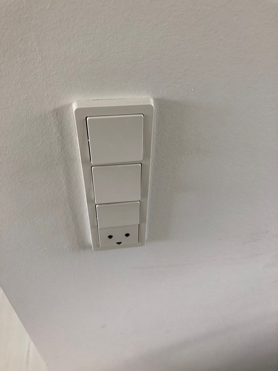

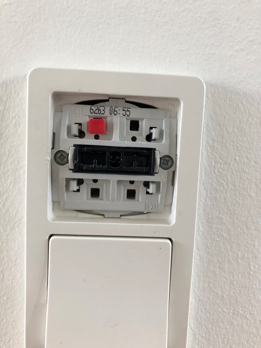

Super tak. Jeg har vedhæftet et billede af hvordan kontakten ser ud.
Nogen der ved hvor en ny kan købes ?
På forhånd tak

Nå - det løste sig selv. Der varen kontakt slået til som jeg ikke kendte. Når denne er til så kan de to andre lys kontakter åbenbart ikke bruges. :-)
Det tyder på at du har en korrespondance tænding med 3 afbrydere og den af afbryderne er Monteret forkert
Det er ikke en korrspondance afbryder du har.
Det er en kip tænding, jeg tror bare at der mangler en "fjeder" i den ene kontakt.
Når du trykker på afbryderen så burde knappen "hoppe" tilbage hvor den stod inden du trykkede.
Der sidder nok en lysdæmper et sted og denne skal bare have en enkelt impuls for at tænde eller slukke og en lang impuls for at dæmpe.
Hvis der så mangler en fjeder i din afbryder og denne aktiveres så får lysdæmperen konstant en lang impuls og vil derfor dæmpe lyset og de andre afbrydere virker derfor ikke sålænge den "defekte" afbryder er aktiveret.
