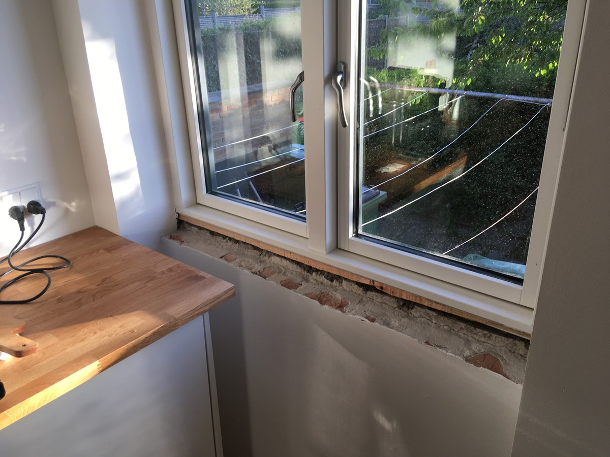

Jeg skal have lavet noget, der ligner en vindueskarm, hvor bordpladen tidligere har været bygget ud.
Tænker, at karmen skal gå ud til, og flugte med den nye bordplade (se billede).
Forestillede mig at montere et stykke MDF eller lignende, som kan pudses og males over med samme hvid som væggen, så karmen bare bliver en "forlængelse" af væggen.

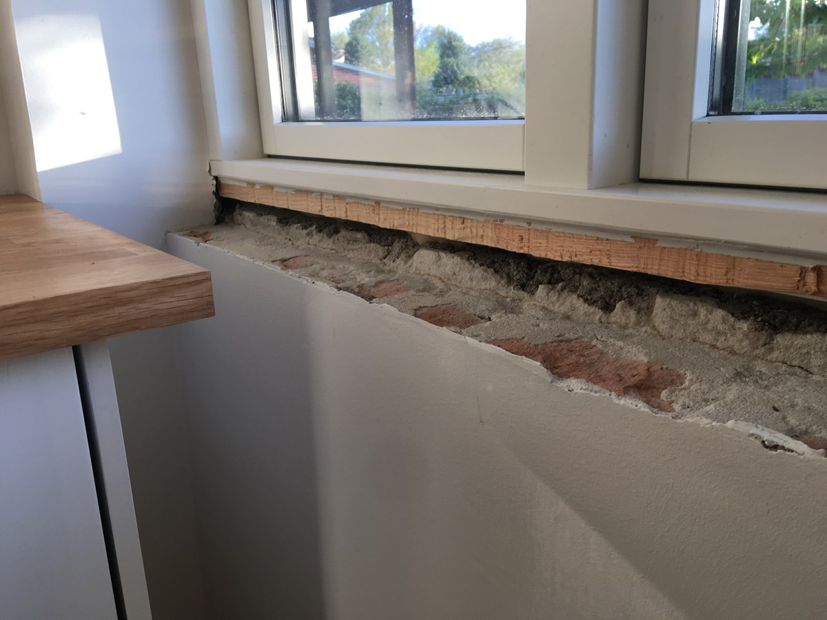

Men hvor starter jeg? Hvad skal karmen hvile på? Skal der isoleres / fuges eller andet under vinduet?
Kh

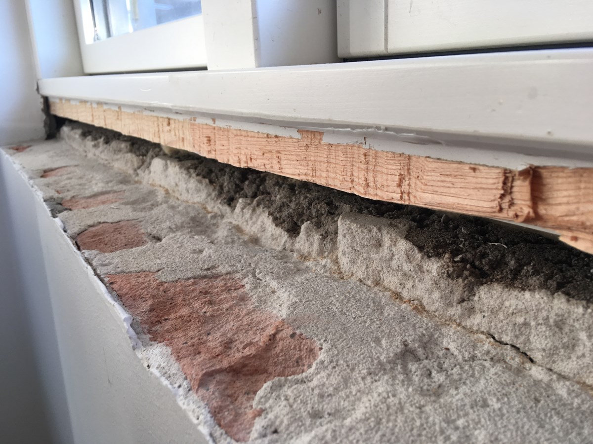

Den rille der skulle være i vinduet er tilsyneladende taget væk. Måske for at få plads til en tidligere bordplade. Det er ellers normalt at skære i bordpladen så der netop er en not øverst der passer i rille.
Jeg ville nok skrue en god liste på muren i begge sider af vindues lysningen. Den skal netop være vindues karmens tykkelse under den kant der er i vinduet. Så kan karmen hvile på disse lister og det bliver en flot afslutning imod vinduet. Så kan du stoppe isolering ind under og eventuelt lægge 2 passende kiler fordelt under vindues karm så den også er støttet på midten.
Der skal så fuges ind under og eventelt males lidt.
MDF er ret uegnet til vinduesplade, da den vil bule op, hvis der blive spildt vand på den. Samtidig er mdf slemt til at få mug/skimmel hvis de er den mindste smule fugt f.eks. som følge af kondens ved en kuldebro ved vinduet.
Måske du kan bruge dette link til inspiration:
https://www.jemogfix.dk/fix-det-sel...duesplade/
Du kan skue en liste på karmen, så du får en not. Når du får vinduespladen ind i den, så undgår du den kommer til at hænge.
