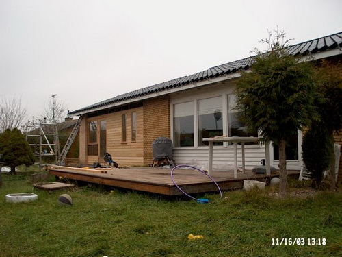

Jeg tror at det oftest kommer i en udgave der er "ru-høvlet" altså sådan at forstå at træet står lidt rustikt. Jeg har selv anvendt lærketræ ved renoveringen af vores parcelhus, og igen brugt det i forbindelse med vores nye tilbygning.
Af "tekniske" årsager har vi valgt, at det skulle males hvidt.

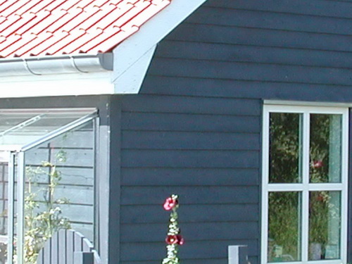

En alm klinkebeklædning. er en opsavet planke hvor man laver hakket der bestemmer størrelset af overlæget bagpå. Her efter saves denne planke skråt igennem med en båndsav.
Så den synlige overflade fremstår som en fint savet overflade.
Her på min garage er plankerne malet skiffer.

Men den udvendige side er vel ikke helt glat (sådan ser det i hvert fald ikke ud på dit billede).
Er det ikke en lidt ru overflade som René også nævner det ?
Claus Holm
JO JO lidt ru er den jo, det er en savet overflade.. Men det er en ret fint savet overflade.
Der ligger ofte en sluse savsmuld mellem plankerne når man moodtager disse, og det er smartest at feje plankerne når de er lagt op på stativer inden man maler dem får ikke at få blandet "fnuller" i olien og/eller malingen.
