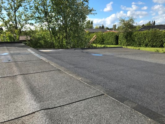

Jeg har lagt nyt tag mellem to eksisterende bygninger. Taget har en svag hældning.
Taget har vi lagt med tagpap, som vi har brændt fast. Vi kunne ikke få taget ind under det gamle pap på den højeste bygning, så lagde det over og brændte det virkelig godt fast.
Men, her efter regnen, kan vi se at det er meget utæt, og jeg kan tage pappet af så let som ingenting. Der er underpap på.
Spørgsmålet er, om jeg kan brænde det fast igen, eller om pappet nu er ødelagt? Og hvad kan jeg gøre for at det ikke sker igen? Tjære?
Billede af samlingen:
Vh bodil
Hiv det af og sørg så for at det underliggende er tørt. Så kan du gå i gang igen. For mig at se har du ikke givet varme nok, det skal være således at bagsiden på pappet smelter og det tyder det ikke på at det er gjort ud fra dine billeder. Hvis der havde været varme nok på ville en del af det smeltede ligge som en pølse på siden af samlingen. Hvad har du brugt til at varme med ?

Det bliver aldrig godt. Kunne du ikke have startet dine baner ved bulen
