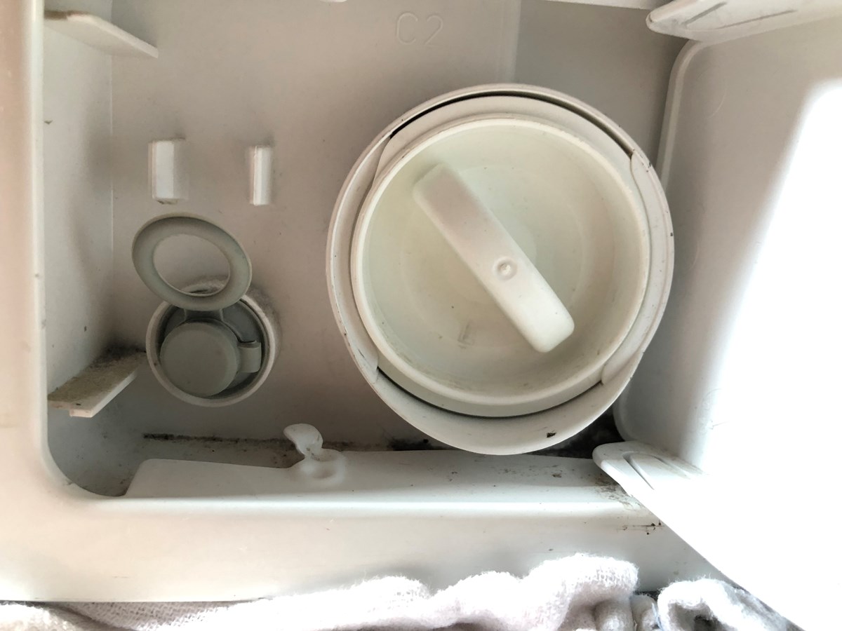

Vi har en 10 år gammel Electrolux-vaskemaskine, som er begyndt at lække lidt vand nedenunder. Efter at han udelukket de fleste andre muligheder (tilløbsslange, lugebælg, sæbeskuffe mv.) er vi kommet frem til, at det er den indvendige afløbsslange, der lækker (i den ende, der er monteret inde i maskinen). Det er den tynde afløbsslange, som man kan trække ud af frontlågen nederst på maskinen (til venstre på billede 1 ved siden af fnugfilteret):

Du må lægge maskinen ned til alle sider. Hvis du vender den helt om på hovedet skal du ikke være for voldsom, vaskemaskine karret hænger i fjedre og en støddæmper, kommer det helt om på hovedet med voldsomme bevægelser kan det komme " op " og ramme program værk.
Normalt kan man vende den ned på siden og stadig have slanger og ledning til at nå.
Du kan ikke direkte se på billedet hvor den har været monteret. De 2 grå studse sidder på motor til afløbspumpe og det er ikke der.

Mht. billedet så havde jeg taget det, inden jeg kom til at trække i slangen. Så på billedet sidder slangen stadig på studsen (nederst i midten på billedet, med metalspændbåndet).
Men jeg skal ikke kunne sige, om det er den rigtige slange, jeg har fået med på billedet. Det bliver jeg forhåbentlig klogere på, når vi får lagt maskinen ned. 😉
