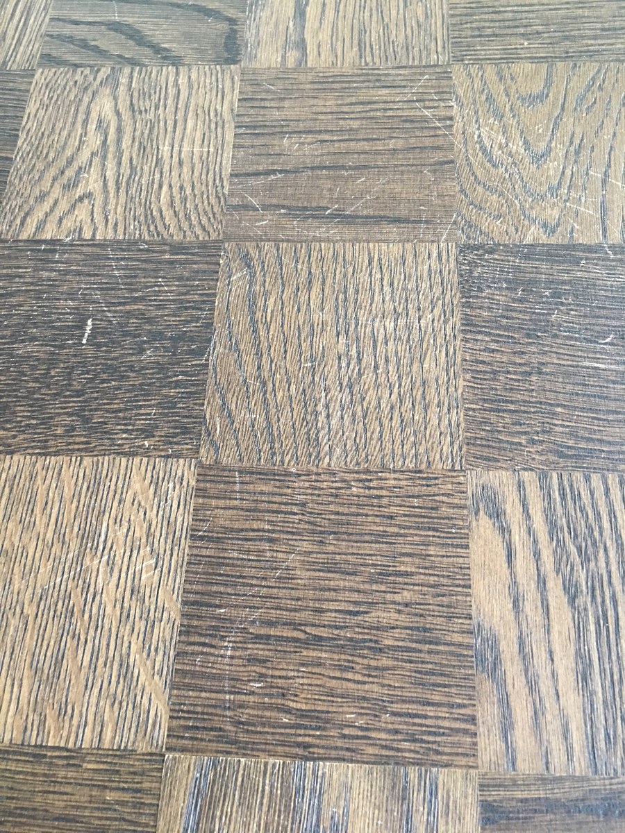

Ridser i mørkbejdset (?) trægulv
Kære jer
Mit fine mørke trægulv har fået ridser, som kan ses, fordi det er ‘farvet/bejdset’ mørkt.
Hvordan fikser jeg det nemmest?
Jeg bliver bekymret for, at hvis jeg finder en bejdse/farve der passer og giver gulvet en omgang - ja så bliver hele gulvet mørkere og farveforskellen ml ridser og gulv forbliver den samme.
Jeg ville elske en løsning der ikke indebærer at jeg skal sidde og rode med en lille pensel - før eller siden vil gulvet komme til at se repareret ud.
What to do?
Pft! Ulla
Har SU selv indfarvet, eller er det klikgulv?
Det er et klikgulv.
Enten skal du på knæ med en lille pensel, luse et nyt brædt ind eller forsøge at polere området med mørk skocreme.
Øv for dælen....men det må jeg prøve, så..
Tak!
