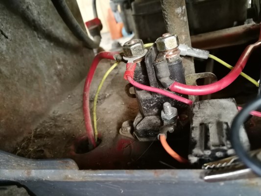

Nogen der kan hjælpe med lidt fejlfinding på en havetraktor, der ikke vil starte efter vinteren?
Når nøgle drejes sker der intet. Kan startes med startkabler direkte fra batteri til starter, så starter er OK.
- Batteri opladet og OK.
- Der er strøm fra batteri og til første pol på startrelæ. Men når man kortslutter relæ (pol fra batteri til pol til starter) sker der intet. Hvis man sætter strøm direkte til Polen på relæ, som går videre til stsrter, kommer der strøm til starter, så forbindelse mellem starter og relæ er OK.
- Når nøgle drejes falder spænding på orange ledning til 1,x V. Når nøgle ikke drejes er der 12v. Så kontakt på nøgle virker.

Dejligt du fandt frem til fejlen..
Du skal teste forbindelserne når der er belastning på, så starteren skal være aktiveret, så kan du godt bruge et voltmeter.
