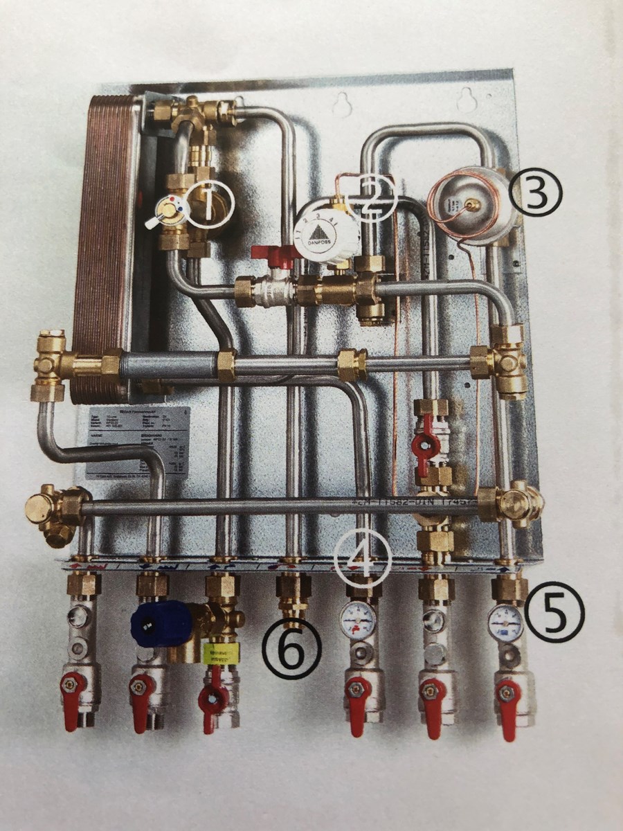

Er der evt. en der kan hjælpe mig. Vi har et hus hvor der er monteret en redan “td-unit akva vita”, jeg kan se at man anbefaler at slukke cirkulationspumpen, intet problem, man skal også lukke en “sommerventil”, jeg aner ikke hvad det er for en, nogen der kan hjælpe mig?

Har du cirkulationspumpe på dit anlæg? Hvis du har, er den så tilsluttet røret ved nr. 6?
Kan ikke lige finde en betjeningsvejledning, men hvis der rkke er cirkulationspumpe på din radiatorkreds, så er der heller ingen blandekreds (shunt), ingen varmestyring til dine radiatorer - altså samme fremløbstemperatur tilnradiatorer som temperatur fra fjernvarmeværket. I så fald lukker du blot ventilen under nr. 5.

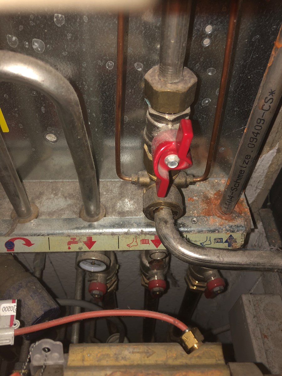

Ja der er cirkulationspumpe, nej der er ingen tilslutning ved nr. 6, vedlægger et billede med nogle symboler, som måske kan give svaret.
