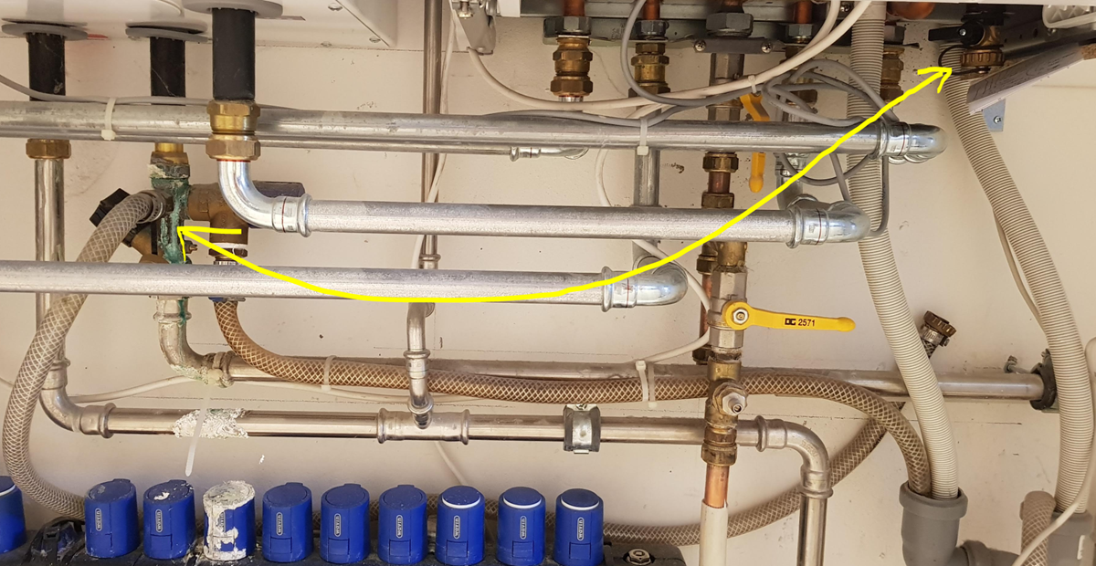

Slangen er allerede monteret her til venstre, og går ud fra at den skal sættes på til højre.
Kan ikke umiddelbart se hvor den ellers skal monteres.

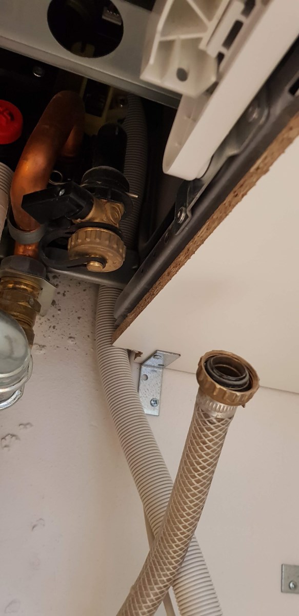

Her er slangen allerede monteret. Men hvad er fremgangsmetoden så herfra?
Som jeg har forstået det:
  1. Lad vand løbe ud i slangen, så der ikke kommer luft med over
  2. Monter slangen på den anden side
Det er så cirka her jeg står af. Skal der skrues på den allerede monterede slange side, eller skal der først åbnes på den anden side?

Jeps. Det er det rigtige sted. Men det er vigtigt du har slangenfyldt med vand inden du lukker op. Luk op for vandet og klem slangen for neden inden du monterer. Den smule luft der måtte komme, tager udluftningen.
Super, tak for input. Skal der slukkes for noget eller gøres andet, inden jeg fylder vandet på?
Sluk for cirkulationspumpen.
