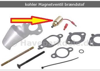

På nogle motorer sidder der en lille magnetventil på karburatoren, som lukker af for benzinen når tændingen slukkes, det kunne være den det er galt med.

Men sidder der en ventil, så prøv at hør/føl om den klikker når tændingen slås til/fra.
som jeg husker er den bare skruet ind..
Men ikke alle motorer har sådan en ventil, så der kan også være andre årsager.

ventilen kunne se sådan her ud "en blank dims med en ledning i enden"
