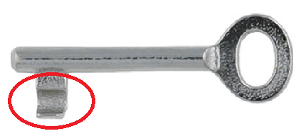

Lige flytte til ny lejlighed og har købt en nøgle til min badeværelsesdør og prøver den, hvorefter nøglen knækker.(det der er knækket af er markeret på billedet) Nogle råd til hvordan jeg får det ud? og evt. "gang" i min lås igen?

Nåede døren at blive låst? I så fald er den lås nem at åbne med et bøjet søm. Derefter ta håndtaget af skru låsen ud og ta stumpen ud.

Nej det gjorde den ikke, men prøve at pille låsen ud imorgen. Tak for hjælpen.
Hvis du tager låsen ud, er det nok en go ide at rense den med petroleum. Der kan sidde mange nullermænd og blokere
