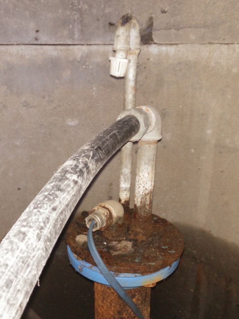

Min vandboring ligner noget der er ældgammelt, det er et gammelt rustent rør med en diameter på ca. 15 cm der går ned i jorden.
Kan jeg få skiftet pumpen for et beløb der er til at betale sig fra? - og forhåbentlig forlænge vandboringens levetid?

Du skriver at det rør der går ned i jorden er ca. 15 cm. i diameter. Jeg går ud fra at der er "borerøret", og du så har et mindre stigrør eller sugerør som kommer op i borerøret. Er det rigtigt?
I borerøret har du så enten en "borerørspumpe" (dykpumpe) eller en bundventil.
Kan man ud fra dette billede vurdere om det er nemt at skifte pumpen?
Hvorfor vil du skifte pumpen? Når der er ført el med ned i borerøret, tyder det på at det er en dykpumpe du har, og den er der ingen der kan se før den trækkes op af boringen.
Hvad med at få banket noget rust af borerøret og tilslutningsflangen, og give en god rustbehandling og en diskret maling.
