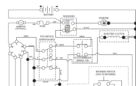

Husqvarna YTH 224T
  1. Nyt og helt opladet batteri
  2. Sædekontakt virker
  3. Startrelæ kan trække (og motor starter) når 12 volt tilsluttes direkte på hvid ledning
  4. Kontakt ved bremsepedal er ikke tjekket (endnu)
  5. "S" på tændingslås tjekket med ohmmeter for tænd/sluk når nøgle drejes helt om.
Der kommer ikke spænding på hvid ledning ved startrelæ når nøgle drejes til "S"
Sidder der en sikring et sted (det burde der, har kigget, men kan ikke finde nogen). Men når der kommer strøm på uret og forlygter, når tænding sættes til, så burde sikring være ok.
Hvad er næste step? Tjekke om der kommer spænding på "S" ved tændingsnøgle? Hvad ellers?

Ja der er ikke andet at gøre end at begynde at måle det hele igennem.
Men som du selv skriver, start med at tjekke om der er spænding på ved tændingsnøglen, er der ikke det er der nok en sprungen sikring, eller dårligforbindelse i ledning, eller brud.
Prøv lige at gå alle samlingerne igennem og alle stik sidder som de skal.

YES!
  • Sikring: Ok
  • Spænding på "S": Ok
  • PTO-kontakt:
    • Først ingen gennemgang mellem hvide ledninger.
    • Lus mellem hvide ledninger, og det virker
    • Makke lidt med kontakten, og så virker det
PTO-kontakten virker lidt "stram" når den aktiveres. Måske jeg skulle se om lidt WD40/silokonespray kan gøre underværker.
Nok også derfor jeg en enkelt gang pludselig kunne få gang i starter.

Dejligt du fandt fejlen, ja lidt wd40, eller anden smørelse, er da et forsøg værd.
