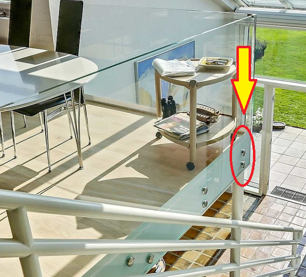

Jeg har nogle planer om at vil lave en altan på mit hus. Tanken er det skal være en rektangulær udgave ca 7,2 x 2,4 meter. For at give bedst udsigt og det letteste udtryk overvejer jeg at lave værnet i hærdet lamineret glas, og allerhelst den udgave hvor der ikke er nogen balustre.
Altså skal glasset monteres direkte på stål rammen, men hvordan er bedst. der findes systemer med nogle skinner og andre med huller hvor glasset "boltes" fast på rammen ala det på billedet. Jeg skal dog anvende det udenfor :-)
Er der nogen der har erfaringer med noget lignenede?
Hvilket system har du anvendt osv.....

Tror jeg ikke er en god  idé. Udenfor bør du have et system, hvor glasset monteres i balustre og ikke i rammen, så glasset "svæver". Ellers vil der uværgeligt komme algebegroning ind i samlingen.
Ved ikke om det kunne monteres med en form for afstandsbeslag for at få luft mellem glas og ramme - og om dette kan holde.
Mvh Troels
Systemet på billedet ovenfor er netop med en afstand mellem rammen og glasset. Andre systemer står glaspladen i et spor, hvilket jeg umiddelbart finder mere sandsynligt vil få en algebegroning.

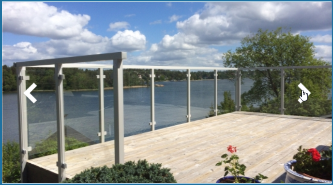

Et med kant og glasplade:

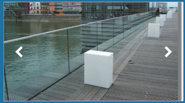

Glasplade uden kant:

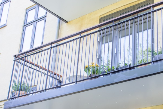

Tænker at det enten skal være den ren glasløsning, eller en løsning med et galvaniseret gitter son denne:
