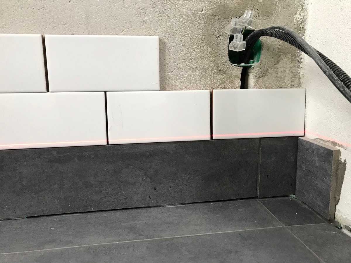

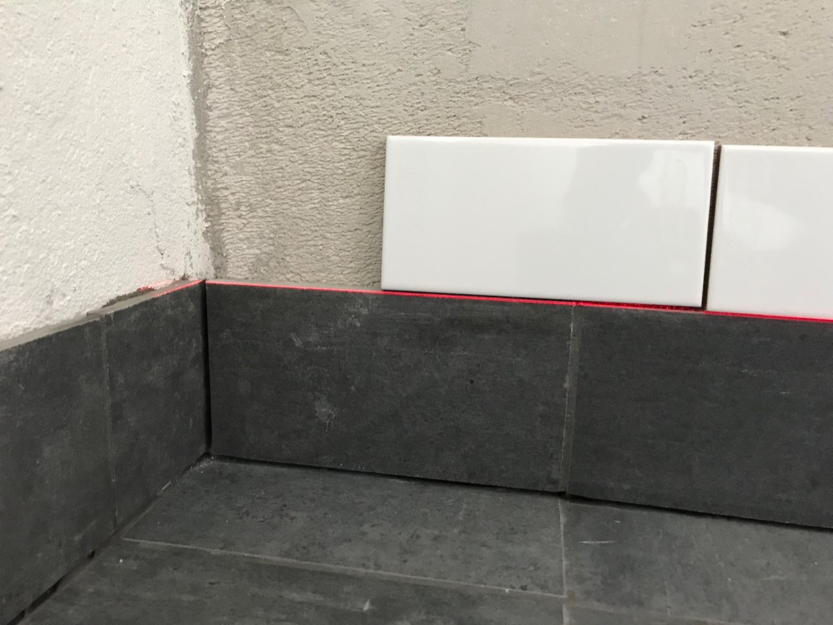

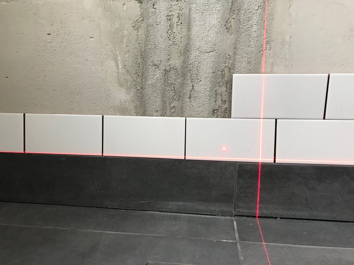

Hej.
Jeg skal i gang med at sætte fliser op på en lille væg i et wc rum. min sokkelflise er ikke tilnærmelsesvis i vater og jeg vil derfor starte flisen ved laserlinjen, jeg får dog en skæv fuge i bunden, er der nogen bedre løsning til dette, hvor jeg ikke skal ud i at skære milimeter af flisen hele vejen for at denne passer?
jeg er opmærksom på at flisen gerne må rykkes 2-3 mm yderligere væg fra sokkelflisen, men dette gør også at jeg så får en endnu større fuge til højre.
Hvordan ville i gøre dette, så det visuelt var pænest?
hermed følger billeder fra hø -> ve.
Det ser ud som om sokkelflisen ikke er muret fast. Jeg ville skære af sokkelflisen, så overkant kommer vater.
Den er desværre sat fast engang i sidste uge. Af en murer 😵 jeg skal selv fuge mellem flise og sokkelflise
ingen ideer til hvordan det gøres?
Sæt et brædt på væggen til den anden række fliser med en afstand til sokkelklinke så du har lidt at skære af.Sæt fliserne op og skær den nederste række i til sidst.
Det er jo normalt den måde man gøre med sokkelklinke. Nu det er så lidt så ville jeg nok sænke 2. række over sokkel lidt så der noget at skære af i alle fliser.
