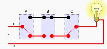

Sådan her ser det ud nu:
A og C har tre ledninger, B har 4.

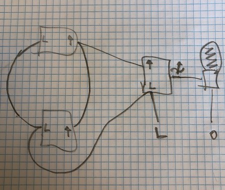

Jeg har tegnet en del udgaver, men hele tiden manglet en ledning :)
Så.. Kan dette nedenfor lade sig gøre?
(Hvis jeg trykker på Impuls øverst til venstre, så får Impuls nederst til venstre en impuls ind, på sin impuls ud. Gør det noget?)

Impulsudgangene må gerne parallelkobles, så ja, det er den korrekte måde at gøre det på.

Ja det kan lade sig gøre, og det er helt rigtigt det du har gang i. Nu skriver du ikke hvilket farver der er til rådighed, men det er altid en fordel at bruge samme ledningsfarver til samme funktion. Fx
fase: brun
Mellemledning: sort
Tændledning: grå

Jeg er bange for der kun er en brun. Så skal jeg vel forlænge denne med de sorte.
