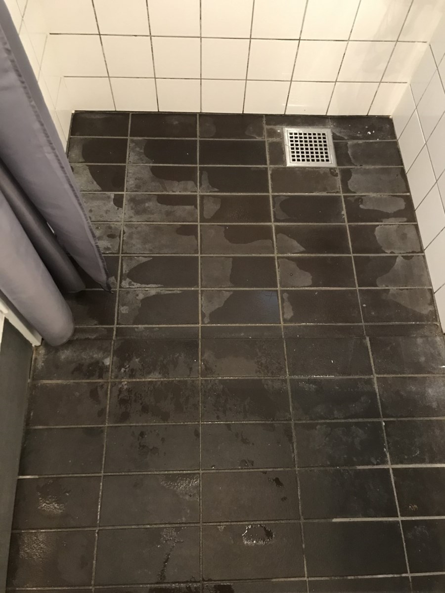

Man kan godt male fliser, men det er ikke just anbefalet at gøre det i bruseområdet.- Og ellers skal man nok rigtignok ud i noget epoxy af en art.

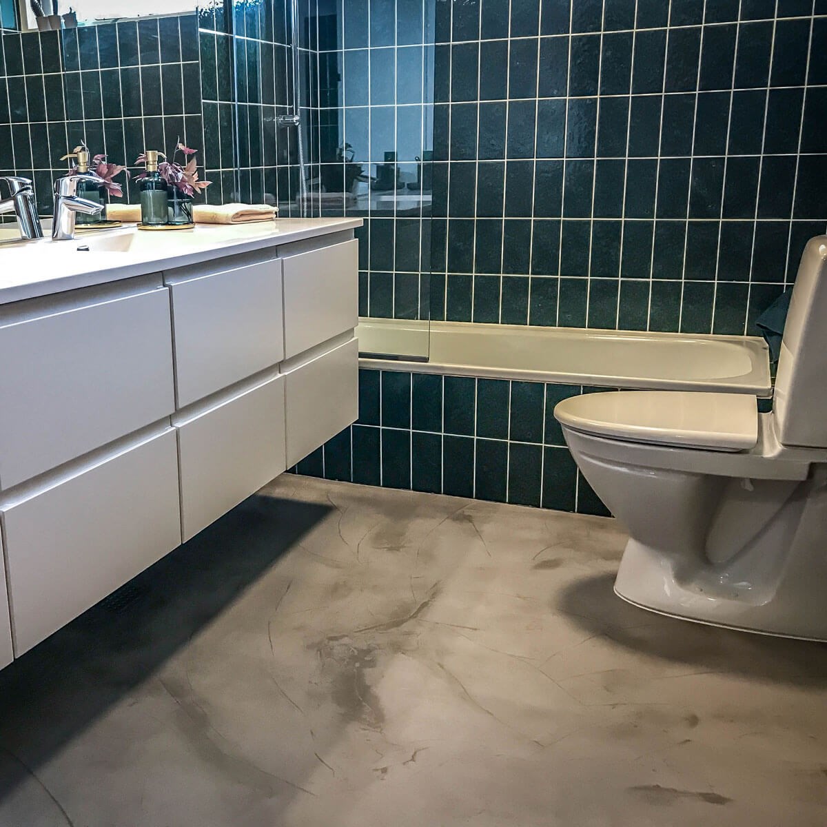

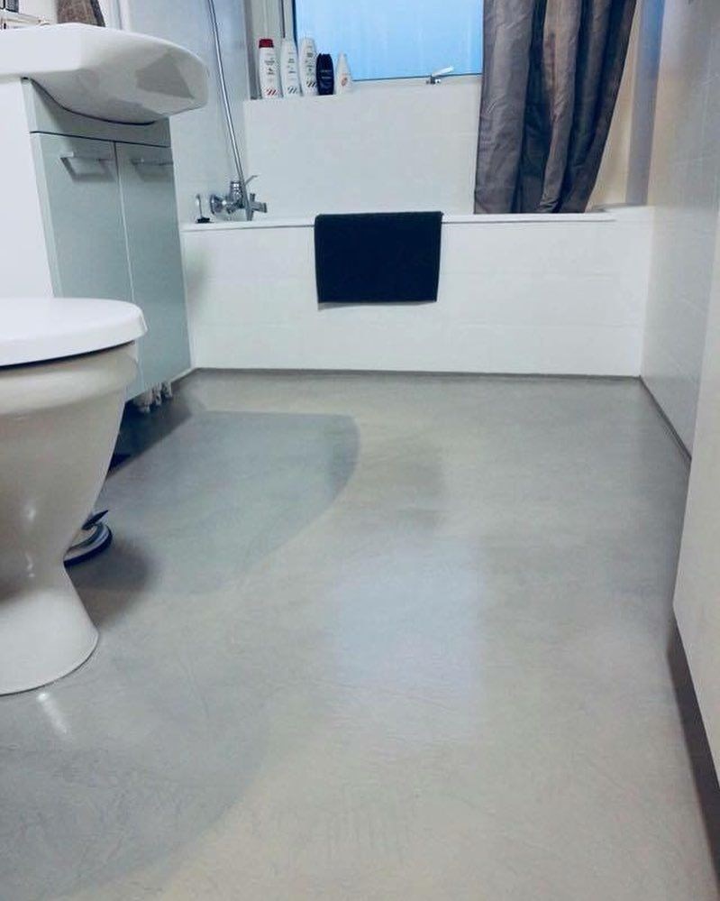

En anden ting i kunne overveje er microcement. Det er en form for indfarvet spartelmasse der ligner beton, som man smører på i et par mm's lag. Fordelen er at det lægges ovenpå fliserne som de er, og så kan det fås i flere forskellige farver. Jeg ved at bl.a. Conteco og KABE (har vist skiftet navn til Detale CPH nu) laver typer der er velegnet til vådzoner. Nu har jeg personligt aldrig lavet det på et gulv (ville ellers gerne), men jeg har det dog (KABE) på én af mine vægge, og der var det overraskende nemt at arbejde med. Så måske det var noget?
Det ser således ud:
