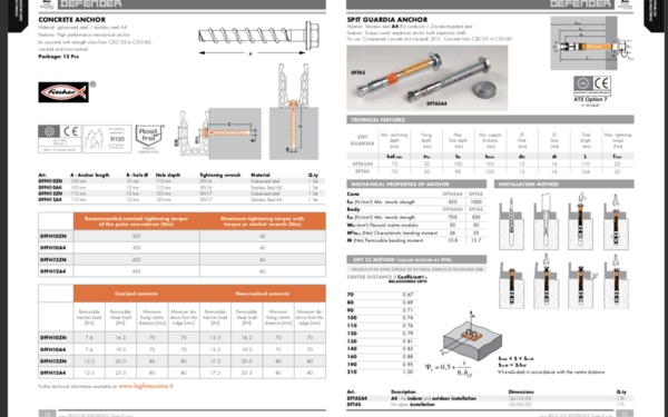

Nu står den heldigvis i vinkel, og hvis de parter er fastgjort til hinanden er den meget stærk i sig selv. M8 - M10 af den type du selv har fundet er meget velegnet til beton. De kan være 80 -100 mm lange.

Jeg ville nok finde nogle betonskruer, som dem på billede 1 - de kan holde mere end man tror - ekspantionsbolten kan måske ødelægge betonkanten når du spænder den - afhængig af hvor tæt på kanten hullet er..
Og så kan du jo give skinnen noget montage lim ind mod væggen når du skruer den fast, så tænker jeg aldrig den falder ned.. 😊
