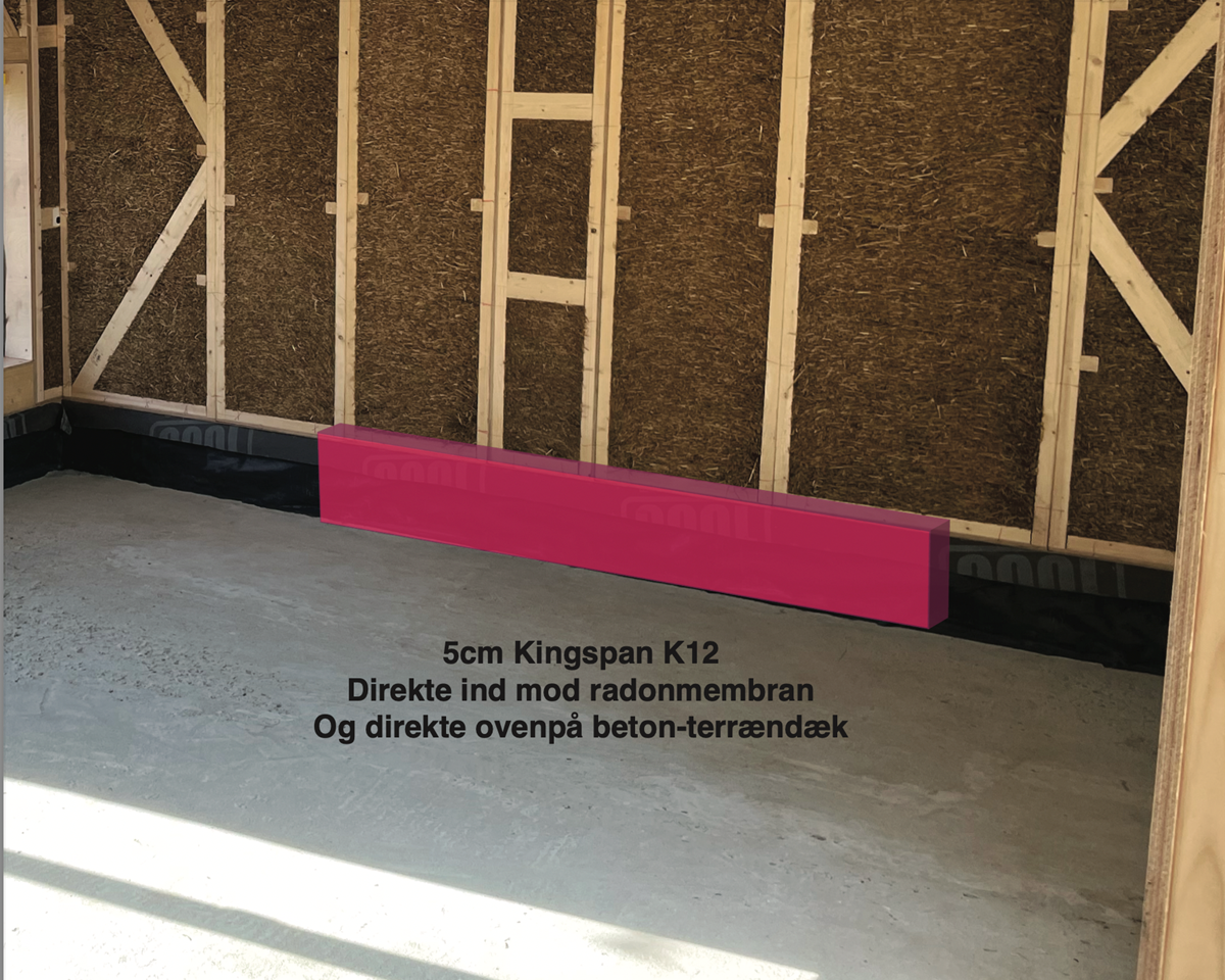

I mit tilfælde er det fordi jeg skal til at efterisolere en sokkel på indersiden. Min plan er at sætte 5cm Kingspan K12 - det vil blive sat direkte ind på soklens radonmembran, og direkte oven på betonterrændækket.
Men så bliver jeg i tvivl, om man skal frygte det, som du skriver, hvis der skulle kunne komme fugt?
(Håber ikke jeg skifter trådens oprindelige emne - men jeg har bare aldrig før stødt på det du skriver :) )
