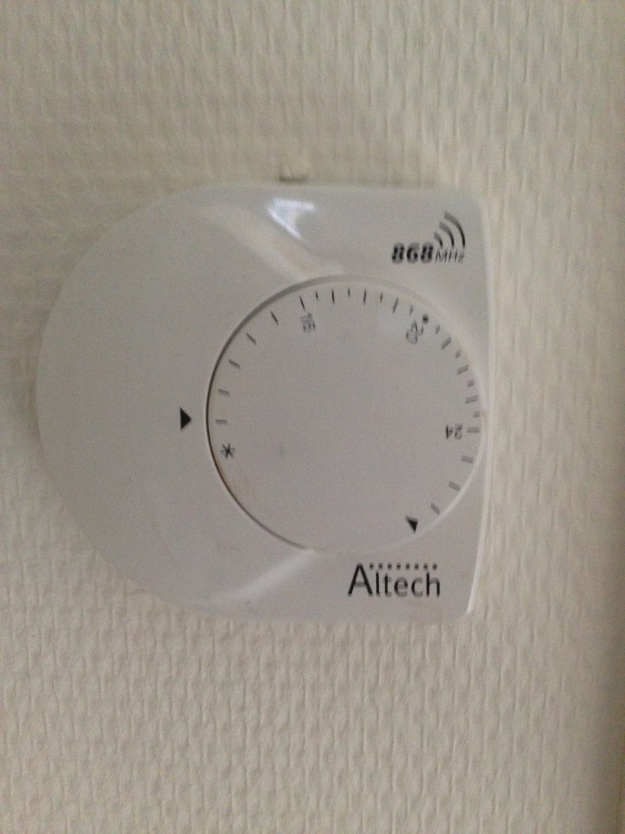

Oprindeligt havde jeg fremløbstermostaten indstillet til omkring 35 grader og rumtermostaten omkring 20 grader, men rumtemperaturen virkede umiddelbart meget højere. Jeg forsøgte derfor at sænke temperaturen på rumtermostaten til den laveste indstilling 12 grader for at se om jeg kunne få sænket temperaturen eller noget andet var galt. Et par dage senere kunne jeg så konstaterer at problemet stadig var/er der.

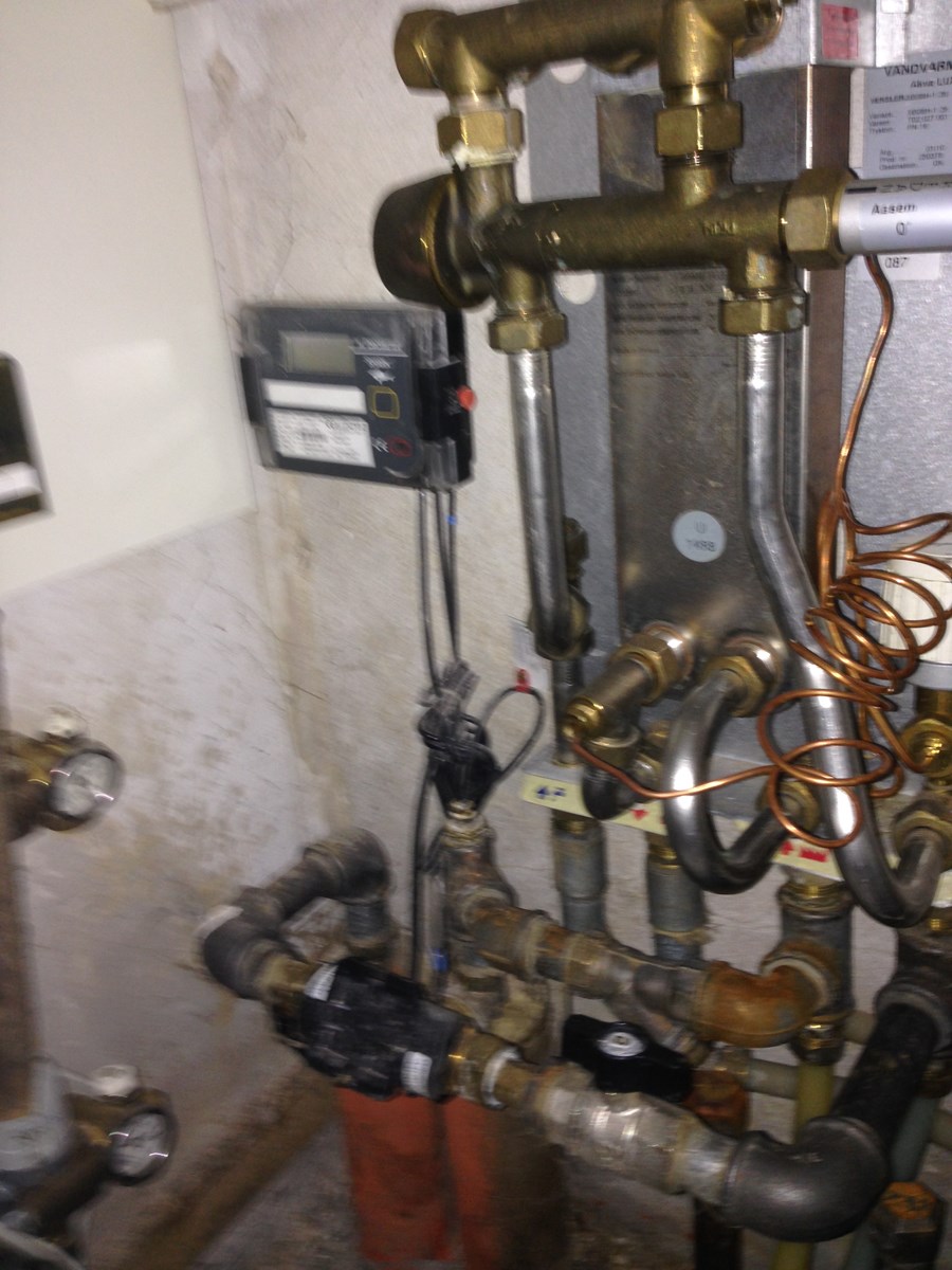

Mit næste træk var at kigge på shunten hvor styringen også sidder, her opdagede jeg noget lidt underligt for fremløbstermostaten var som sagt indstillet omkring 35 grader med de 2 andre termometre (som jeg går ud fra er frem- og retur- temperaturer) var tæt på 45 grader. Jeg har nu forsøgt at skrue fremløbstemperaturen helt ned på 22 grader tæt på laveste indstilling og rumtermostaten er som sagt omkring 12 grader. På trods af disse indstillinger viser frem og retur termostaterne hhv. 37 og 36 grader - en køling på kun 1 grad og en temperatur 15 grader højere end hvad fremløbstermostaten burde tillade - dette endda når anlægget ikke kalder varme. Her til morgen kaldte den varme til de to kredse og frem- og tilbage- vidste hhv. 59 og 47 grader....det er jo helt vildt....
Dette får mig naturligvis til at tro at fremløbstermostaten ikke fungere korrekt.
Jeg har dog også ladet mig fortælle at vi har et forholdsvis højt tryk på vores byvand og at man bør have en trykreduktionsventil hvis man vil have sit gulvvarme til at kører ordentligt her. Kan det relativt høje vandtryk være årsagen til at fremløbstermostaten ledere varmere vand igennem end den er indstillet til og at den derfor alligevel ikke er defekt og hvordan finder jeg ud af om det er tryk, termostat eller en helt tredje ting det er galt med.
Jeg har ikke samme problem på det lille badeværelse, men min forundersøgelser der tyder på der skal et nyt batteri i rumtermostaten. Dette er et mindre problem set i forhold til at køkkenet til tider føles som en sauna.

Har du ikke nogen billeder af dit anlæg, som du kan sætte ind i et indlæg? Hvad mener du med, at byvandet har et højt tryk? Hvis der er drikkevandet, der har et højt tryk, har det intet med din gulvvarme at gøre. Er det derimod fjernvarme, ville det være fint med oplysninger om, om du har en varmeveksler, eller det er direkte fjernvarme.
Tak for svaret, som du nok kan hører er jeg på ingen måder fagmand
Når jeg siger byvand mener jeg fjernvarmen og ja jeg har en varmeveksler i stedet for en varmtvandsbeholder.

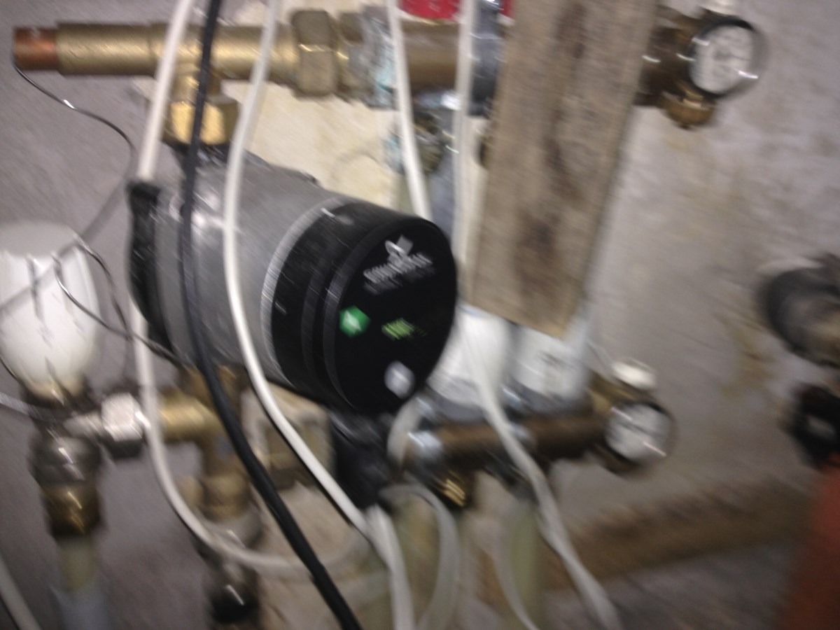

Dit sidste billede med pumpen er meget utydeligt. Efter din beskrivelse  tyder det på at termostaten, som styrer temperaturen i gulvvarmen er defekt. Varmeveksleren til det varme vand har ingen indflydelse på dit varmesystem.
@ Fabrin
Du fik ret, jeg har udskiftet termostaten (ved fremløbsventilen) som tilsyneladende ikke var i stand til at registrere temperaturen... mange tak for hjælpen.
