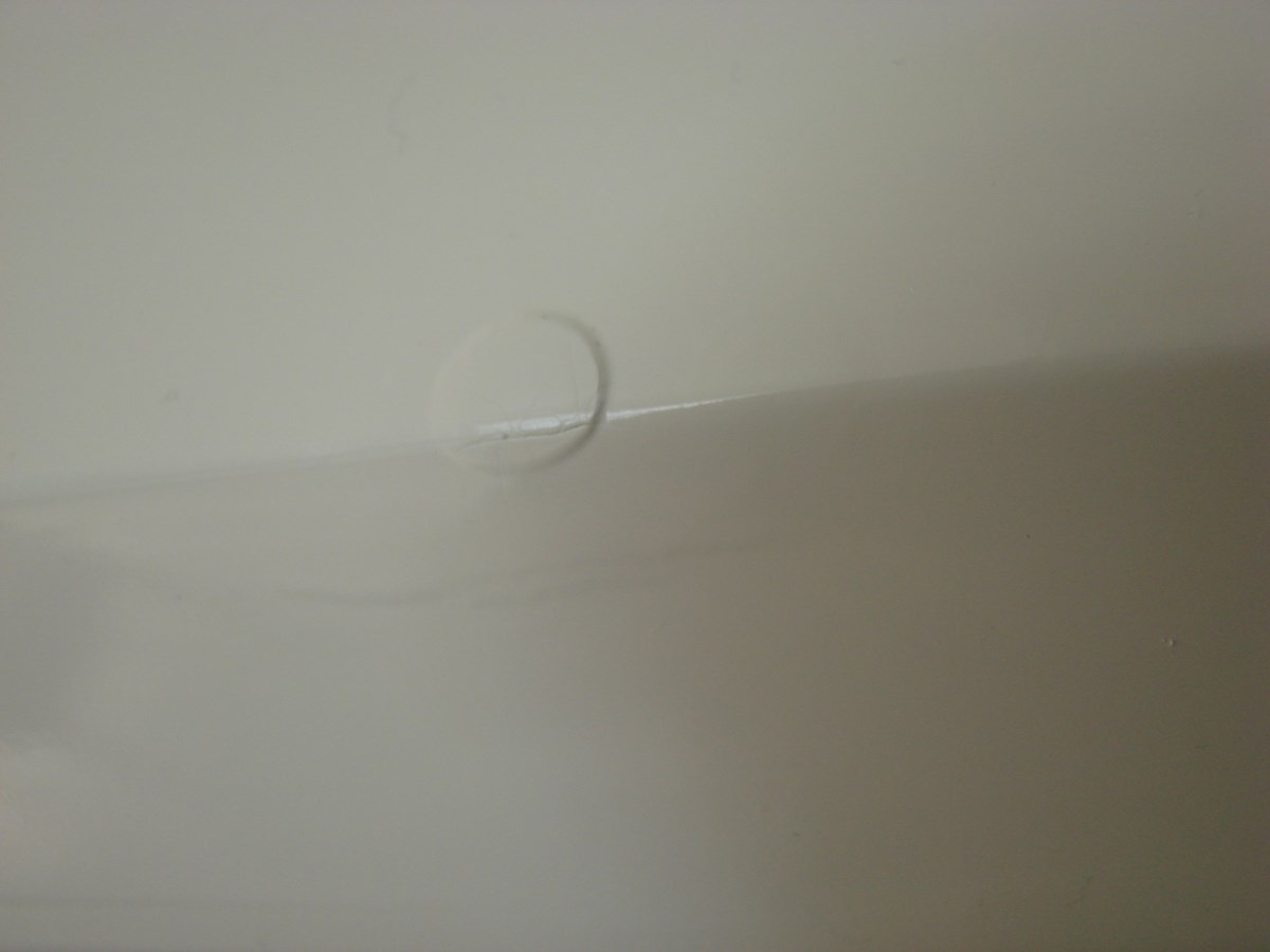

Jeg har sat nogle mdf plader op på en væg. Jeg har fuldspartlet på dem  2-3 gange, men nu hvor det er tørt kan jeg se en tydelig revne der hvor de 2 mdf plader møder hinanden.
Hvordan skjuler jeg nemmest den revne?
Kan jeg slippe med at sætte noget tape af en slags på lige der hvor revnen er, og så spartle hele væggen igen ? Eller skal der sættes filt på hele væggen der hvor mdf pladerne sidder, og så spartles efterfølgende?
Eller en tredie løsning?
På forhånd tak!

Så må vi da håbe at endevæggen er tør
Har du så skruet mdf direkte på væggen ?
Hvad har du gjort med skruehullerne, mht spartel.
Mdf arbejder nemlig, så du kan risikere at dine "huller" kommer til at se sådan her ud over tid.
PinkHenrik skrev den 01-05-2019 15:14:39
 Endevæggen er tør. Har skruet mdf på lægter. Ja der er en risiko for at skruehullerne vil kunne ses.
Jeg vil dog til en begyndelse, nu når jeg er nået så langt, forsøge at løse det med armeringstapen på revnen.
Så må jeg lave det om hvis det bliver grimt med tiden.
