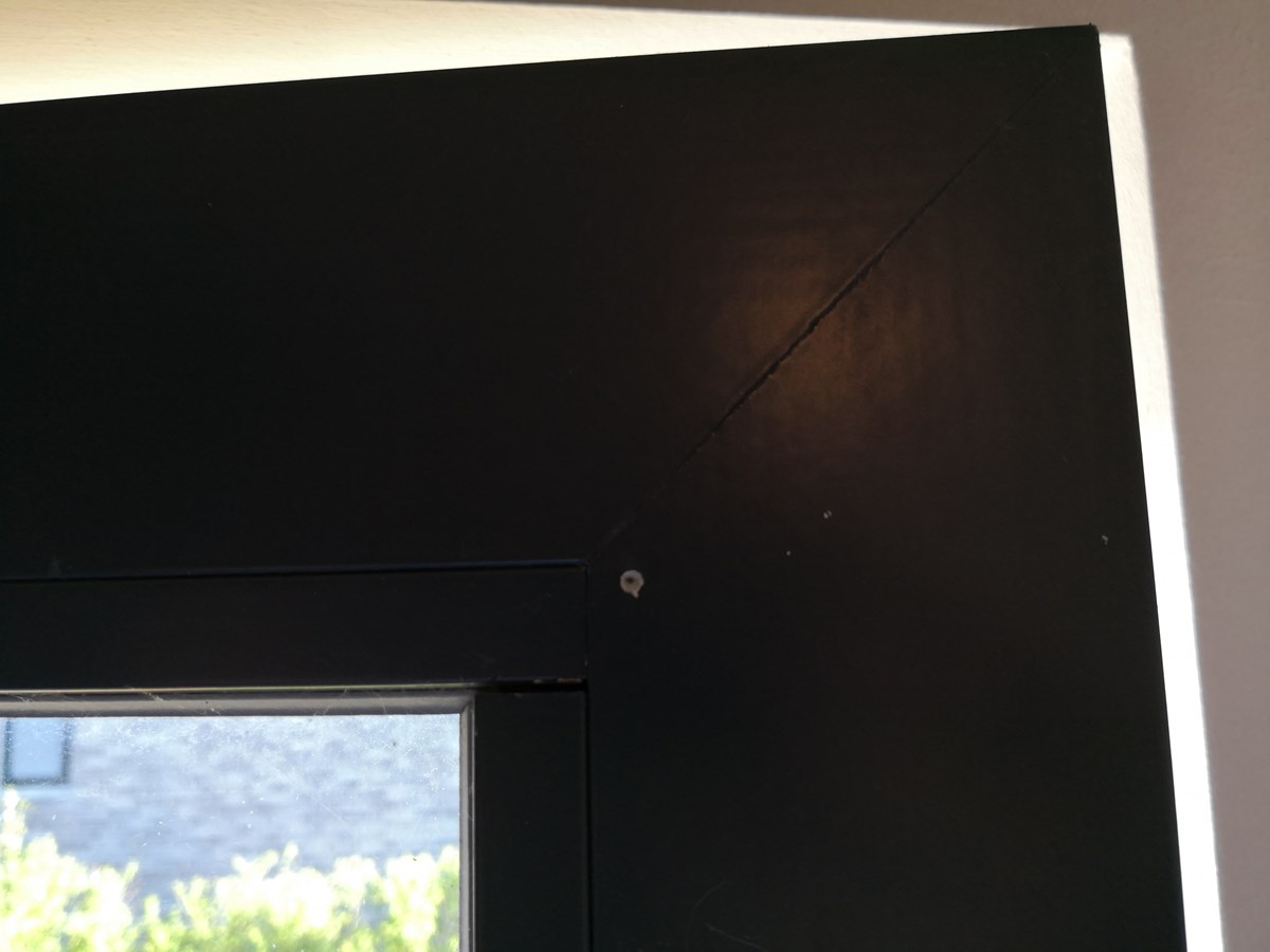

Hvor må/kan jeg sætte skruer i denne type bryggersdør når jeg skal montere beslag til et plissegardin?
I det der er træ. Så kan du selv afgøre om gardinet skal sidde på karmen eller selve døren.
Døren er ikke er træ og karmen er ikke rigtigt en mulighed.. Døren går indad
 Hvis døren ikke er træ men måske plast, så kan du vælge mellem at bore f.eks. 3 tynde huller (2 - 2,5 mm) og skrue gardinstangen fast med tynde skruer ca. 8 - 10 mm. lange.
Tak for svaret. Er der nogle steder det er bedre at bore end andre på døren? Vil gerne undgå at noget ødelægges.
Nej, jeg tror ikke, der er nogen steder, der er bedre end andre, men du kan komme ud for, at der i kanterne er noget jern, så gå et par cm. ind fra kanten.
Du kunne også overveje at bruge dobbeltklæbende tape, hvis det kan bære gardinet.
