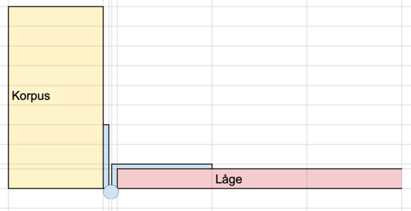

Jeg leder efter et hængsel som blå indikering på billede viser. Findes det og i så fald hvor og hvad hedder et sådant? Yderst på korpus sidder en 10mm flise så skruehuller skal starte min. 10 mm inde. lågen er af træ og er 20mm tyk.
Som alternativ kunne den sidste vinkel på hængslet (det der går på bagsiden) skippes, men hængslet skal være asymetrisk da som nævnt lågen er 20 mm tyk, dvs. skruehuller skal helst sidde i midt ved de 10 mm., men på korpus side skal skruehullerne helt sidde min. 20mm inde.
på forhånd tak
De hedder forkrøbbede hamborghængsler.
Vælg de galvaniserede og størst mulige a.h.t. stabiliteten. Carl Ras har dem i alle afskygninger.
