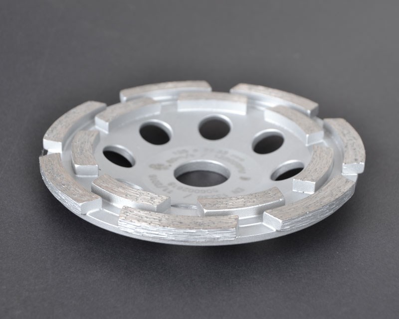

Jeg har slebet lidt af en mur i dag, og det tager jo Evigheder at slibe hele husets facader med facade fræser.  Så tænkte om slibningen kunne undlades.
Jeg bruger denne skive, er det det rigtige valg?
