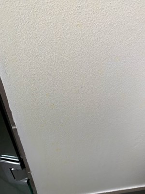

Vi købte et hus i efteråret 2018 som var totalt renoveret indvendig, deriblandt 2 nye badeværelser. Vi valgte dog at få det hele malet før indflytning. På begge badeværelser ser vi dog nu nogle "gullige" plamager. De fremstår enten som plamager, pletter eller ligner noget har løbet ned af væggen. Lyset skal falde rigtigt før man ser det. Jeg har prøvet at tage nogle billeder af det, men det viser sig at være ret svært.

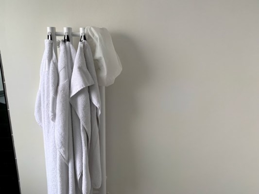

På nedenstående billede synes jeg godt man kan se at væggen er noget gullig ift. håndklæde tørrer, samt håndklæder. Det interessante på dette billede er hvis man ser godt efter kan man se en helt hvid firkant lidt til højre for midten af billedet.
På nedenstående billede ser man tydligt det gullige samt pletter. Jeg har prøvet at vaske det af men det kan man ikke.
Her kan man også se det gule rundt om toiletpanelet.

@christiannielsen, jeg kender godt til det du siger men det er ikke tilfældet her. Det kan _ikke_ vaskes af - har prøvet med alt. Og det gule og jo på alle flader i badeværelset. Vi har ikke selv lavet badeværelserne, men det er ikke "gør det selv" det er udført af professionelle håndværkere.
Hej det er lidt svært at sige hvad grunden er. Men for mig ser det ud til at det er noget der er trukket igennem malingen som f.eks nikotin, hårlak osv. Jeg ville anbefale jer at male rummet med en isolerende maling og derefter en vådrumsmaling i glans 40 eller 25
