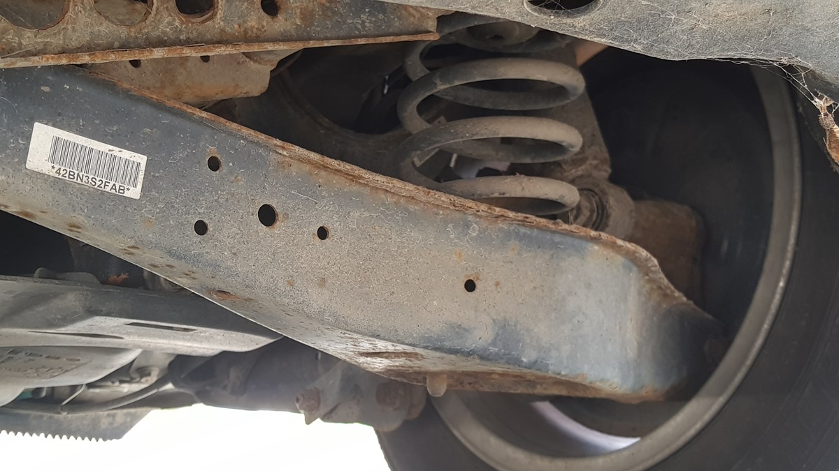

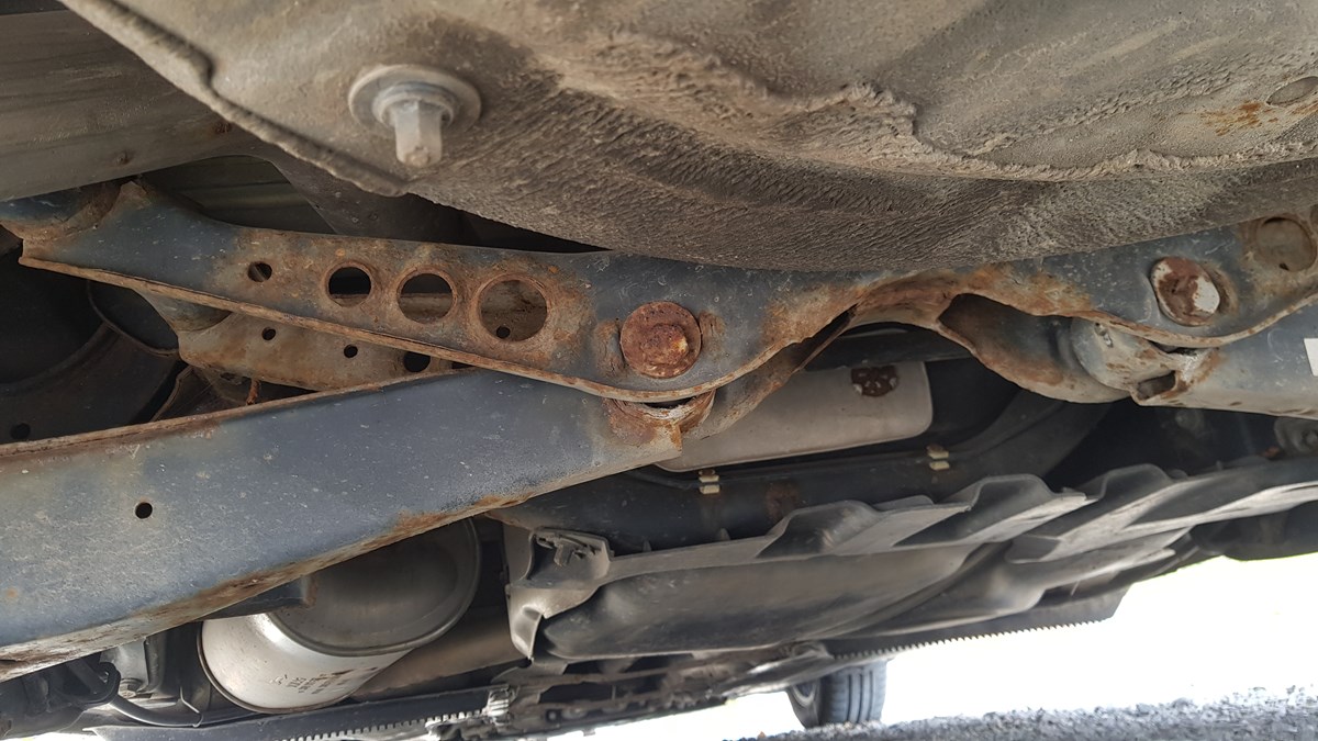

Er dette noget der gør noget?
Kigger pt på en Octavia fra 2012
Bagbroen ser ud som på billederne. Er dette et problem mht rust?
Ellers ser den god ud nedenunder og i øvrigt over det hele.
Ved ikke endnu om den har fået undervognsbehandling tidligere!

Det er overfladerust der ses på billedet. Det viser at bilen trænger til en gang rustbeskyttelse. Umiddelbart er der ingen problemer lige nu, men rusten er tydeligvis på vej.
Har bilen været skadet? Det er ikke normalt med stregkoder på de forskellige dele hvis de ikke er udskiftet.
Jeg ville nok være betænkelig ved denne bil, og jeg vil anbefale dig at få den testet evt. ved FDM.
Det er aldrig godt med rust i bilen, men om det er et problem, nok ikke de næste år, men på et tidspunkt, kan det jo godt blive det.
Med den rette type undervognsbehandling, kan du udsætte problemerne.
Hvis du ikke vil koste en undervognsbehandling, kunne du sprøjte de angrebne steder med Prolan heavy   Link til Prolan
Synes det har en overbevisende hæmmende virkning på rust, på dele der allerede er rustne.
ProLan Heavy spray 0,5 l
Har ikke været skadet nej.
Det er planen den skal undervognsbehandles et autoriseret sted hvor alle "løse" dele, inderskærme mm bliver afmonteret.
Assumptions is the mother of all major fuck-ups !!!
Den overflade rust finder du på mere eller mindre alle bagbroer og bagbroskomponenter fra VAG gruppen herhjemme i Danmark. Undervognsbehandling kan klart anbefales, men det skal ikke være for at beskytte undervognskomponenter men selve karosseriet.
De VAG biler som har undervognsbehandlingen skjuler desværre også bare overstående rustangreb da stålet der er anvendt ikke er så glad for der danske klima. Det samme kan højst sandsynligt også ses på de forreste bærearme alt efter model/motor (større motorer bruger alu arme imens de mindre modeller bruger plade arme)
Ang. stregkoden havde jeg på ingen måde været nervøs over dette. Det er ikke unormalt at bøsningerne i de bagerste bærerarme (ligesom den som har et klistermærke på sig i dit billede) mørner igennem årene eller justeringen ruster sammen til bagvognen og derfor kræver udskiftning. Ikke sagt den ikke kan have været skadet, men den bærearm ville på ingen måde få mig til at tænke i de baner hvis jeg kiggede på den. Her skal du nærmere kigge efter overgange i malingen imod taget eller ved falser/rudelister.
