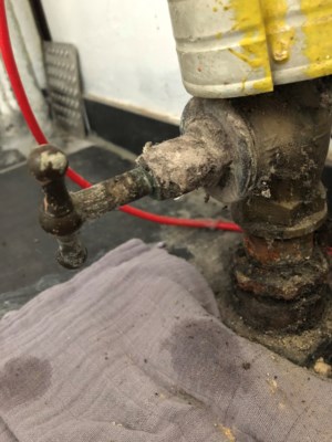

Jeg har sådan en hane (stophane?) der drypper. Den sidder før vandmåleren.jeg tænker den er nem nok at skifte, men hvor køber man en ny? Eller kan den repareres.
Mvh  Allan

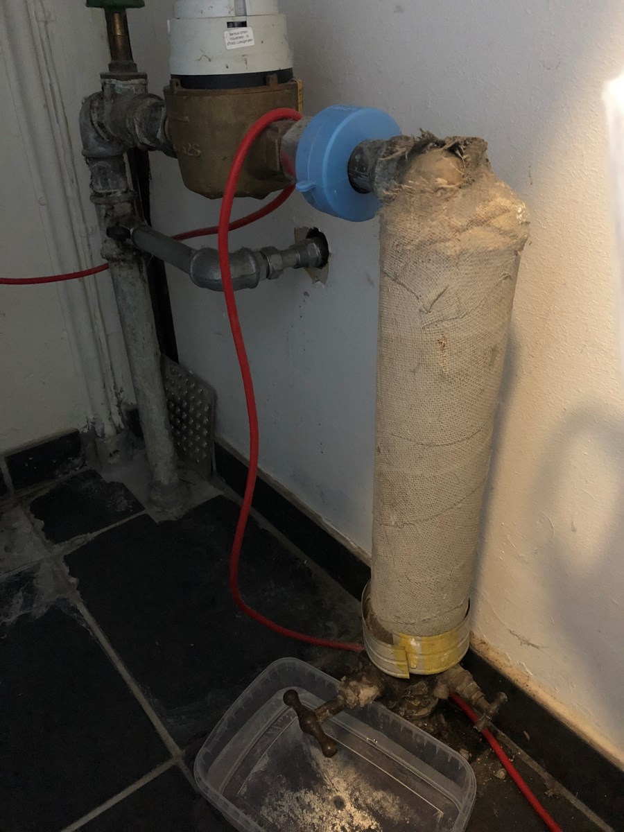

Normalt er vandmålere plomberet. Det kan betyde at du ikke selv kan gøre det, med mindre du vælge at bryde plomberingen.

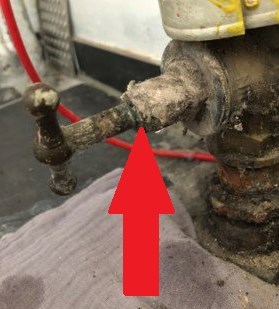

Hvis det er omkring spindelen ventilen drypper, så prøv at spænde omløberen ved utætheden lidt.

Jeg skruede den helt ind, der troede jeg så vandet i hanerne ville stoppe, men det gjorde de ikke - samme tryk? Tilgengæld stoppede den med at dryppe! Hvilken funktion har den så?

Hvad skruede du helt ind?
Omløberen omkring spindelen trykker på en pakning. Efterhånden  bliver pakningen "mindre" og dermed utæt. Derfor skal omløberen spændes lidt mere.
Som Søren skriver..
Det er denne lille omløber du skal stramme til (hanen skal være helt åben)
Jeg har ikke spændt omløberen, men det kan da være jeg skal prøve det.
Jeg drejede bare nogen omgange på hanen med uret til jeg ikke kunne mere. I min verden burde den ville lukket for vandet? Men som jeg skriver er der stadig tryk i alle mine vandhaner.

Hvis den sidder før vandmåleren så er det umålt vand , og det er ikke noget du må røre ved , kontakt vandforsyningen...................
