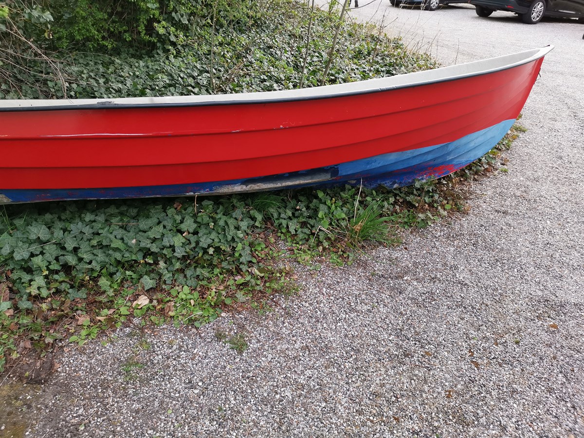

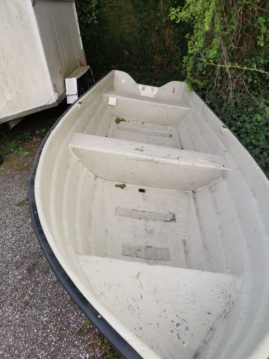

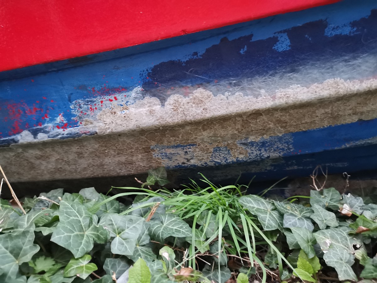

Jollen er malet et par gange tidligere, som du kan se på billederne.
På 2. billede ligner det at der er blevet lagt glasfiber på, er det korrekt? Og må man slibe der?
Du må godt slibe glasfiber reparationen ganske let, men ikke for meget.
Det med grovheden på slibepapiret kan være svært, ville starte med korn 120, og sker der ikke rigtig noget, så vælg lidt grovere.
Men eller ser din plan fin ud..
Den originale gelcoate, er normalt hårdere, og har sikkert også en anden farve.
Det nemmeste ville jo nok være at bruge noget malingsfjerner, kemisk, eller brun sæbe, hvis malingen kan opløses af det.
Den originale gelcoate tager ikke skade af malingsfjerner.
