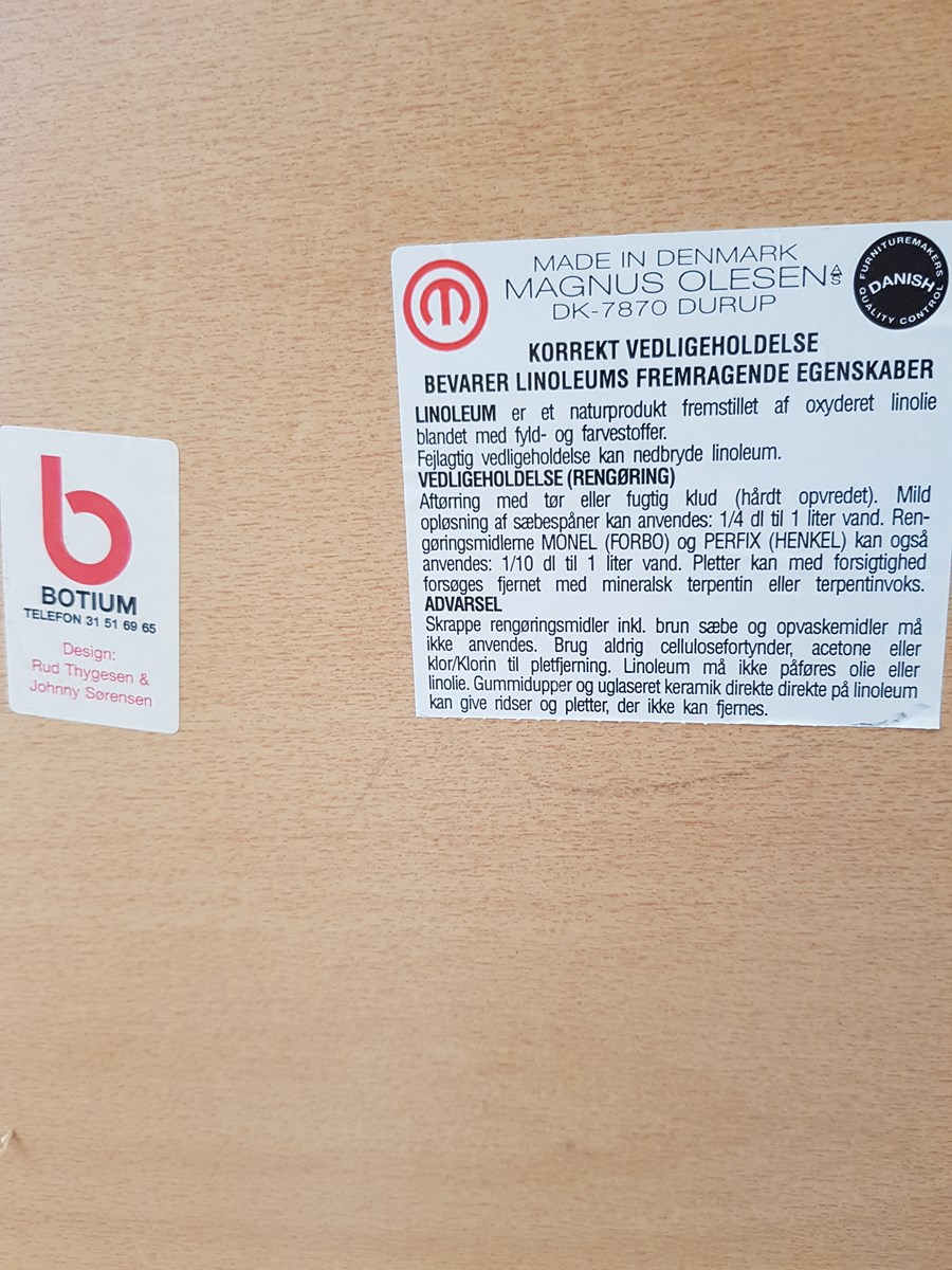

Du kan i gulvfirmaer købe er helt sæt til afrensning og pleje af linoleumsbordplader. Desuden findes der rep sæt til linoleum, der har sluppet underlaget. Men er du helt sikker på, at det er linoleum? Man kan og har kunnet købe belægninger af vinyl, der ligner frygteligt meget.
Vedhæftede filer:
Haha.. Det var jo lige foran næsen på mig(eller nærmere betegnet, under bordpladen)
Jeg så det dog først, efter jeg har vasket bordpladen godt af, med baby-vådservietter (tjah, de var lige ved hånden) og smurt et tyndt lag linolie på hele overfladen (Jeg testede lige i et hjørne først)
Jeg lader det lige trække 2 min. Længere,  så skal jeg nok fortælle om resultatet🙂
Jeg har nu vasket bordet af igen.. Der er væsentlig bedring!
Jeg tror dog måske jeg lod olien ligge på for kort tid.
Desuden tørrede jeg den af med selvsamme vaskeservietter, det skulle nok bare have været en hårdt opvredet klud..
Anyways, det er nu en pænere bordplade, end i morges😃
