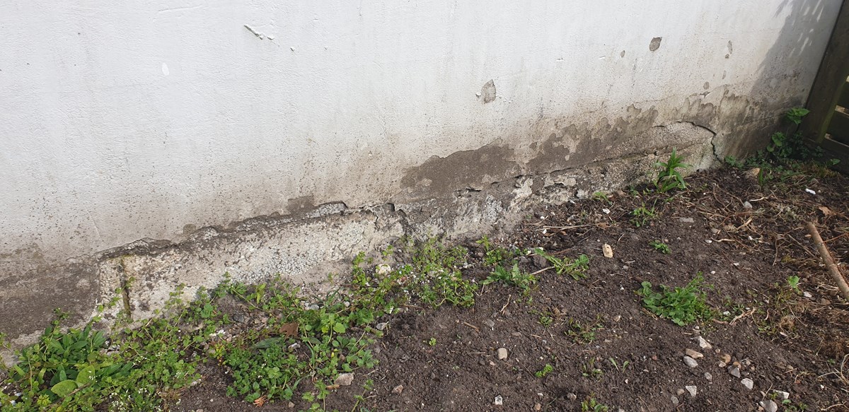

Reperation af garage facade
Skal have repeteret dette stykke på en garage mur, men ved ikke helt hvordan jeg skal gøre😏
Det ligner noget der skal pudses op i sand/cement 1:4. Sørg for at grave lidt ned, og få muren gjort ordentlig ren f.eks. med højtryksrenser.
Tak, det forsøger jeg.
Prøv at se her hvordan det kan gøres https://goerdetselv.dk/hus/facade/luk-hullet-i-facaden
