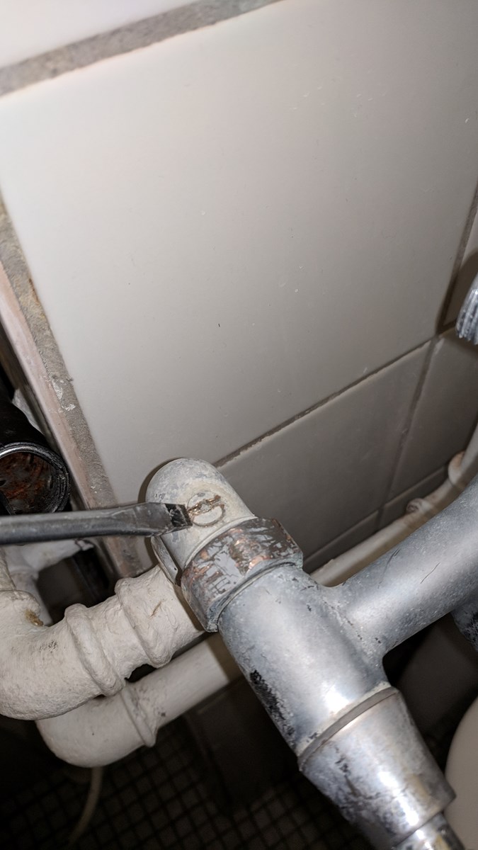

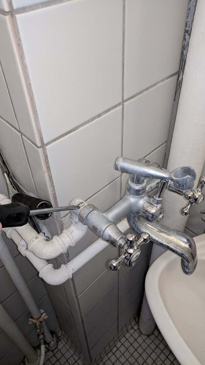

Jeg er ved at udskifte armaturet på mit badeværelse, men jeg er stødt ind i nogle problemer.
Jeg kan slå vandet fra på den kolde hane, men kan ikke gøre det på den varme.
Det virker vil at den lås som skulle slå vandet fra, ikke virker når jeg drejer den.
Hvad er mit næste skridt her? Kan jeg selv fikse det? eller skal jeg have en vvs'er på besøg?
På forhånd mange tak for svar.
Kan du ikke lukke ved varmvandsbeholderen?
Eller du kan jo lukke ved hoved stophanen, hvis du har adgang til denne.
Hovedstophanen er desværre for hele opgangen. Havde håbet lidt på man kunne undgå det.
Er varmt vands beholder / vandvarmer tilgængelig så er der sikkert en løsning.
