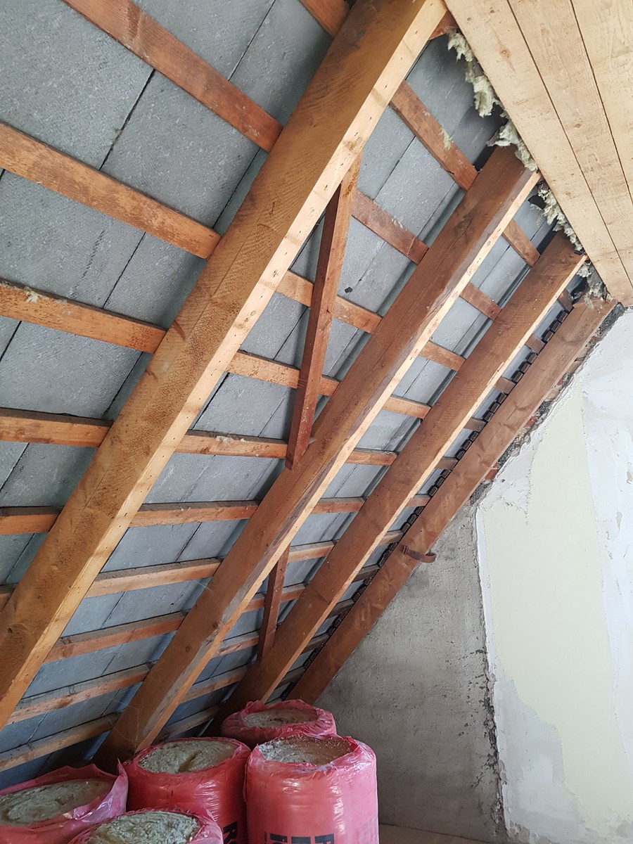

Hej kloge folk,
Hvordan ville i udvide disse spær hvis vi skal have 250 mm isolering?
Spæret er 15 cm dybt, og 7 cm bredt.
Mvh Kristian

Du skal have 5 cm luft mellem lægter og isolering, så du har plads til 95 mm isolering mellem dine spær. Herefter vil jeg foreslå at sætte noget 145x45 mm tømmer op på tværs af dine nuværende spær. Så får du plads til yderligere 145 mm isolering.
Der findes bedre isolering end standard lambde 37. Mener Isover har lambda 32. Så vil dine 240 mm med lambda 32 svare til 275 mm standard isolering.
