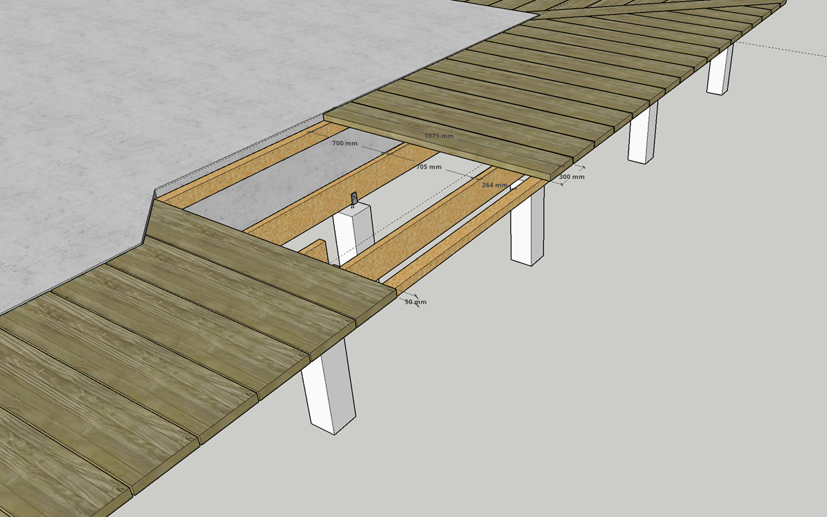

Tror det er nemmere hvis jeg lige viser det
Der er ingen samlinger af plankerne da alle er i "fulde" længder, og da jeg er gået imod strømmen og lægger dem på tværs, tænkte jeg jo at jeg kunne slippe for et lag med lægter og placere dem direkte på de tre remme hvor de to er monteret på punktfundamenter og den sidste boltet på husets sokkel.
Lige pt er det et spænd på 70 cm og et udhæng.
Jeg vil helst ikke have en rem mere da det gør arbejdet med fundament for indviklet i forhold til flere faktorer. Men det er muligt at en anden dimension til remmen kan være bedre. Jeg valgte blot 45x195 spærtræ for at tage den højeste profil der kan erhverves for rimelige penge.
Vanger med CC på 70 cm lyder ok, og en god ide med et kantbrædt yderst.
Dimensionen på vangerne afhænger jo af hvor langt der er i mellem stolpebærrene .
Ja uden kant afstivning tænker jeg at plankerne vil kunne arbejde for meget, og så bruges den til at montere en afslutningsliste under plankerne
Regner med at smide noget afstivning på mellem vangerne og ind imod sokkel så de holdes fast horisontalt og ikke så nemt kan vride.
Afstand mellem stolpebærere ligger på mellem 150cm og 200. Havde oprindeligt en konstruktion kun med en rem yderst og der lagde jeg dem på 150, men med to tænkte jeg at det gik at gå lidt op i afstand, da vægten jo fordeles. Uden belastning tænker jeg at en 195x45 godt kan spænde 10m uden at bukke det mindste.
