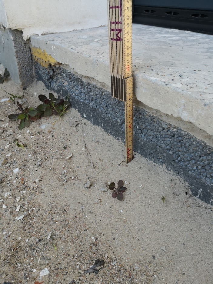

Jeg har fået støbt et fundament til min tilbygning. Men er i tvivl om ind/udkørselsen til garagen er stærk nok. Som man kan se på billede er der ikke sokkelsten under der hvor bilerne skal køre ind og ud. Fundamentet er Ca. 6 cm tyk ved kanten og 10+ inde i tilbygningen.

Så det lysegrå er beton og det mørkegrå er leca? Det er jo nok lige i underkanten men hvis det var mig ville jeg nok lade det være og så se om det holder og hvis ikke så må du banke det op og lave det om. Det er ikke så nemt at understøbe det du allerede har lavet men det kan selvfølgelig lade sig gøre.
