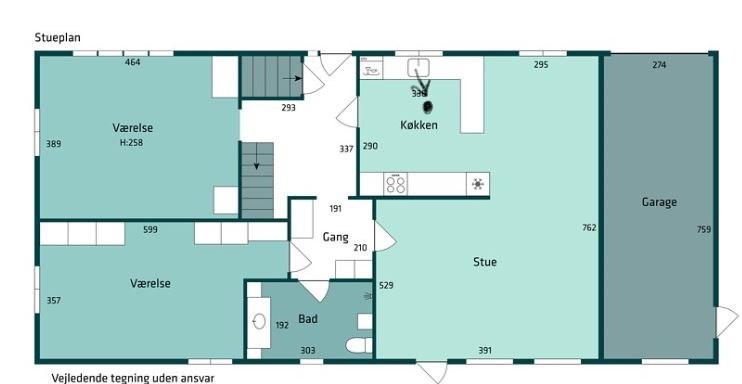

Vi har kigget på et hus, hvor vi ønsker at lave et nyt køkken, vi vil gerne lave en stor køkken ø med vask og opvasker i , samt kogeplade.
Spørgsmålet er så, kan man ,uden at lave det store arbejde få flyttet vand og afløb ud til køkken øen.
Øen bliver placeret 1.5 meter ude foran der hvor vasken sidder i det eksisterende køkken.
Dette illustreres på det billedet, hvor prikken er der rørene fra vasken til trækkes til.

Skal i støbe betongulv?
Mvh. Christian M
Nej, der er lige nu fliser ovenpå betongulvet, men planen er at fjerne klinkerne og fræse et spor hvis det kan lade sig gøre, eller vil du mene vi skal bryde gulvet helt op , og støbe for at kunne trække rørene?
Hm. Er der gulvvarme nu?
Mvh. Christian M
Nej ikke i køknet.  Men vi har planer om at ligge el gulvvarme i, da huset har solceller og de producere mere el end hvad der bliver brugt
Så kan jeg ikke se det store problem i det. Så længe i kan få lavet det nødvendige fald i afløbet, så er det jo som det skal være
Mvh. Christian M
Hvad er det "nødvendige" altså er der lov krav om dette?
Der står det nødvendige fald i afløbet - her menes i afløbsrøret, så det burde ikke være noget problem.
Hvordan er vandinstallationen lavet under nuværende håndvask? Husk der må ikke laves skjulte samlinger.
Både afløbsrør og fremførsel af vand + el er autorisationskrævende.
