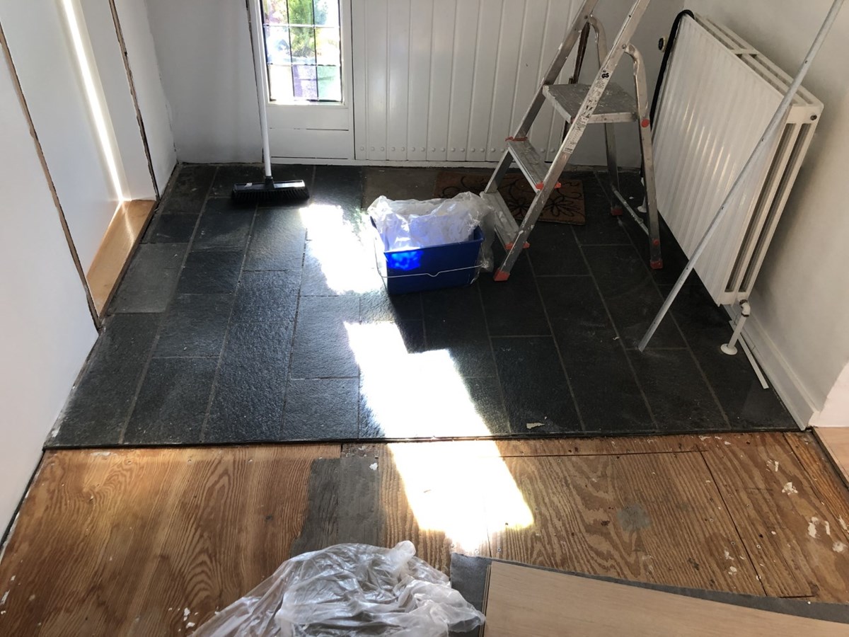

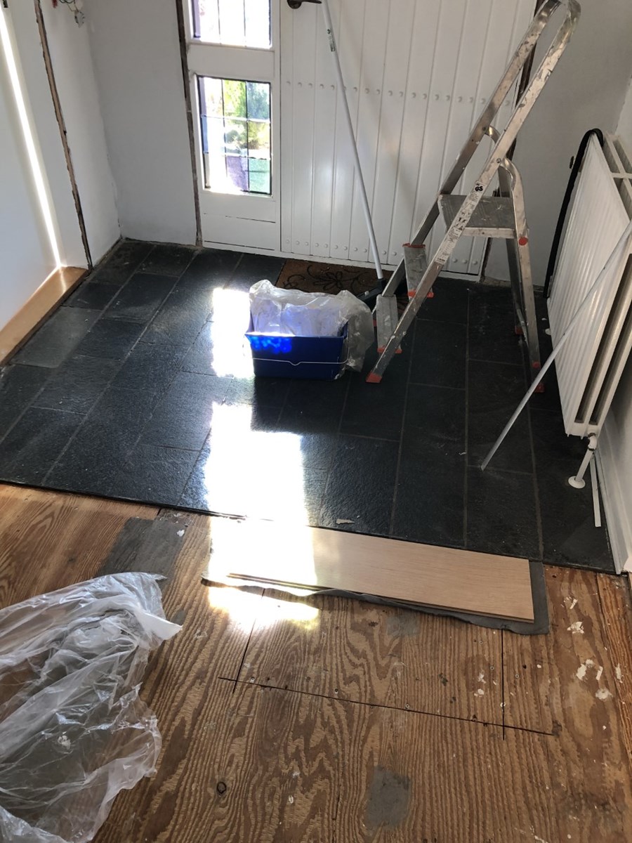

Vi er kommet til at ligge trægulv, og planen var egentlig at lade de gamle fliser ved hoveddøren ligge og blot køre trægulvet op langs. (Der lå gulvtæppe før).
Men tanken har nu slået os, at det nok kunne se noget pænere ud at få fjernet de gamle fliser, og ligge trægulv over det hele.

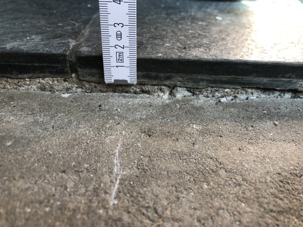

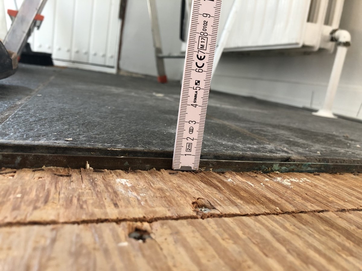

Fliserne måler ca 1,5 cm i højden, den nuværende niveauforskel fra top flise, til trægulv er ca 1,2-1,4cm.. (Se billeder) (Billedet hvor flisen måles, er i nedhakket hvor måtten ligger)
Hvad er fremgangsmåden, og hvor "simpelt" er dette??
1. Fjern fliserne.
2. Der er en liste imellem klinker og træ, som blev sat der i forbindelse med støbning af gulv tænker jeg? Den skal væk.
3. Flydespartel?? (Skal der slåes mere af gulvet af?)
Der er ikke dampspærre på trægulvet, så kan man ligge dampspærre hvor der er beton, og ingenting hvor der er træ, når det skal ligges?
Hvad er det vor noget trægulv du vil lægge, planker eller lamel. Du kan måske godt lave en eller anden løsning hvor du lægger et lamelgulv ud over der hvor der har været fluser før men hvis det var mig ville jeg banke betonen op og få isoleret (hvilket der nok ikke er) og lave det rigtigt. Et rigtigt plankegulv kan du ikke lægge uden af have nogle strøer at lægge dem på og så skal betonen op.
perhans skrev den 23-04-2019 14:15:36
 Hej Perhans.
Det er et lamel gulv fra Haro.
Lidt alle dette.
https://gulvlageret.dk/haro-udgaaende-laminatgulve-2018-1447/haro-laminatgulv-til-erhverv-plankegulv-eg-elegance-p20166?gclid=CjwKCAjwzPXlBRAjEiwAj_XTETS5SYGFdsl3BiT3x_cMSpvxHeGYISfIZ2o0AuVf7qVF5YGaEJzANxoC6b8QAvD_BwE
Hmm, ok det var lidt en ny faktor. Det mht at der ikke er isoleret. Som du nok har ret i.
