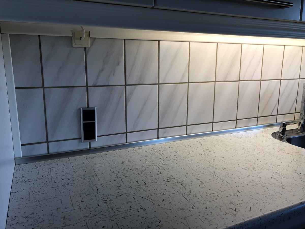

Jeg ønsker at fylde fugerne ud, så væggen får en plan flade, jeg kan male på.
Men jeg skal bare være sikker på, at jeg har forstået fremgangsmåden korrekt.
Jeg har tænkt mig følgende:
- Fjerne listerne og fjerne lim osv.
- Rengøre grundigt med grundrens på fliserne.
- Fylde fugerne ud med spartelmasse, evt. denne: https://www.bauhaus.dk/spartelmasse-glat-overflade-400-g-polyfilla.html
- Slibe efter når det er tørt.
- Male med hæftegrunder.
- Male med en maling i høj glans, der kan holde til at blive tørret over.
- Ligge en tynd elastisk fuge mellem bord og væg, hvor der er en sølvfarvet kantliste nu.
Er der noget jeg har glemt eller er der en anden fremgangsmåde i vil anbefale?

Du kan godt få en plan flade med spartelmassen, men den hæfter kun på fugerne og overfladen vil derfor være markant forskellig og det vil man kunne se også efter flere lag maling.
Hvis det er ok virker din fremgangsmåde, men hvis du vil have en ensartet flsfe skal du putte hæftemørtel på hele overfladen. Skalflex multipuds er et typisk produkt. Der er også mange der bruger weber 280 men det er vist grovere end multipuds så det afhænger af hvor glat en flade du ønsker

Jeg havde faktisk troet, at efter hæftegrunder og 2 x maling, at det ville være ret ensartet, det vil jeg have med i overvejelserne og prøve at visualisere slutproduktet
Jeg havde en murer ude og han sagde, at det blev en forholdsvis grov løsning, hvis den blev pudset op, lidt a la vandskuring.
Det vi går efter er en forholdvis glat løsning, så det er nemt at vaske sprøjt fra mad og drikke af.
Har du en anden løsning?

Jeg tror ikke jeg har lyst til at give mig i kast med at fjerne fliserne
Væggen bagved er i gasbeton, så er bange for at det smuldrer. Og går det godt, så kræver den en stor fuge mellem væg og bordplade, som jeg godt kan frygte ikke bliver så pæn.
Måske det bliver pænest, bare at male ovenpå? Så den stadig får flisestrukturen?
Kunne forestille mig, at det vil se mærkeligt ud, hvis man kan se den spartlede fuge bagved.
Jeg klarede begge mine badeværelser med to gange Alfix Durapuds 710. Hæfter på alt, nemt at arbejde med og så er det billigt.
Når andet lag er hærdet op kan du behandle væggen som det passer dig. Spartel, filt, maling...
Altså jeg har ikke prøvet det selv, men hvis du googler rundt er der ret mange eksempler på helt glatte vægge lavet med multipuds ovenpå fliser. Det er ikke vandskuring men en specialmørtel lavet til formålet. Den lægges på med bredt stålbræt, nok lidt Ala spartel men det kræver lidt mere håndelag.
Alternativet er at bruge strukturmaling for at skjule forskellen i overfladen. Men det giver jo heller ikke en glat flade
